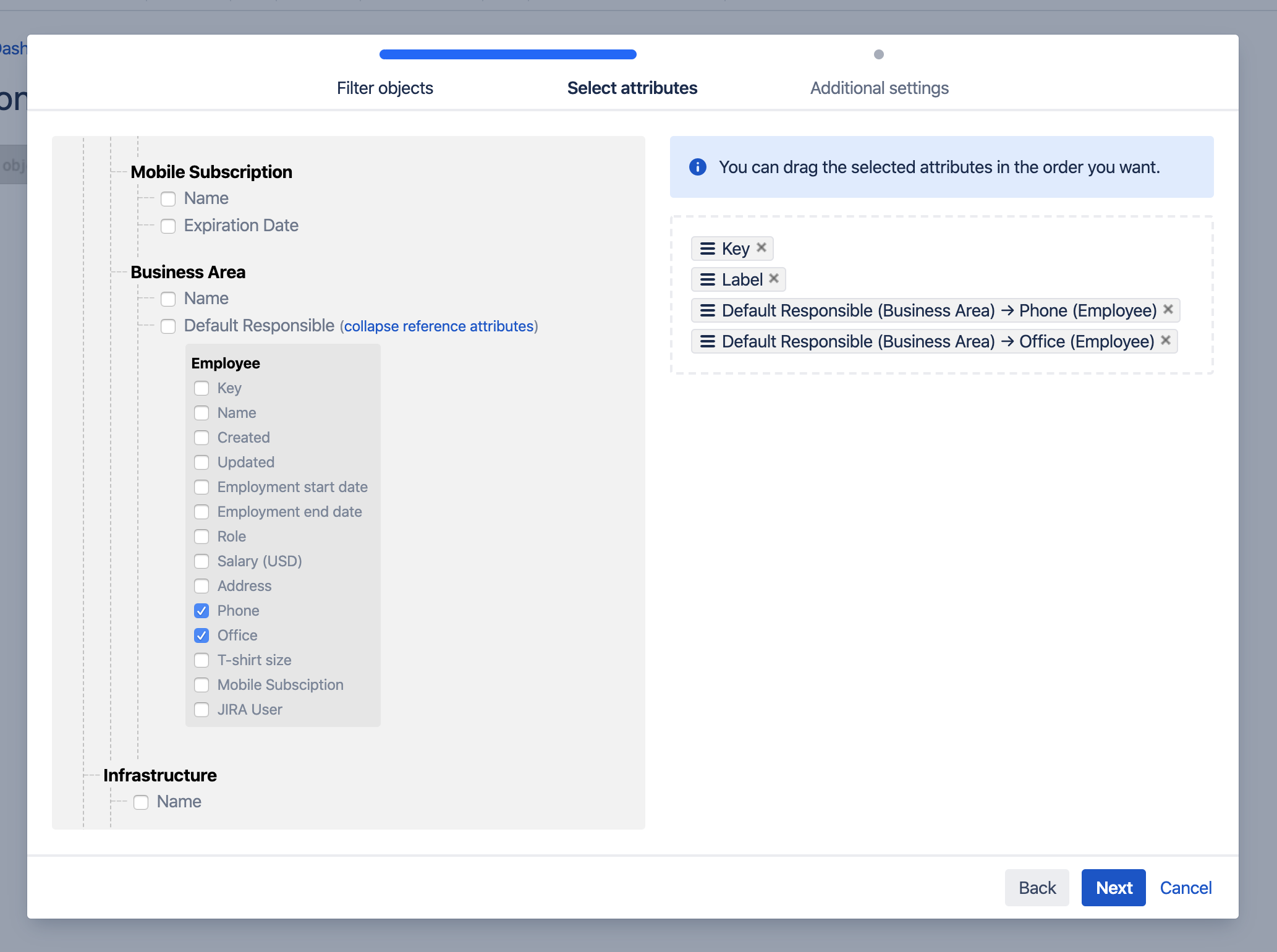

属性を選択する
どの属性をページに表示するかをカスタマイズできます。選択可能な属性のリストは、オブジェクト スキーマのオブジェクト タイプ ツリーとして表示されるため、正しい属性を簡単に見つけることができます。

参照属性
各参照属性では、その参照属性が指すオブジェクト タイプの属性を展開して選択できます。

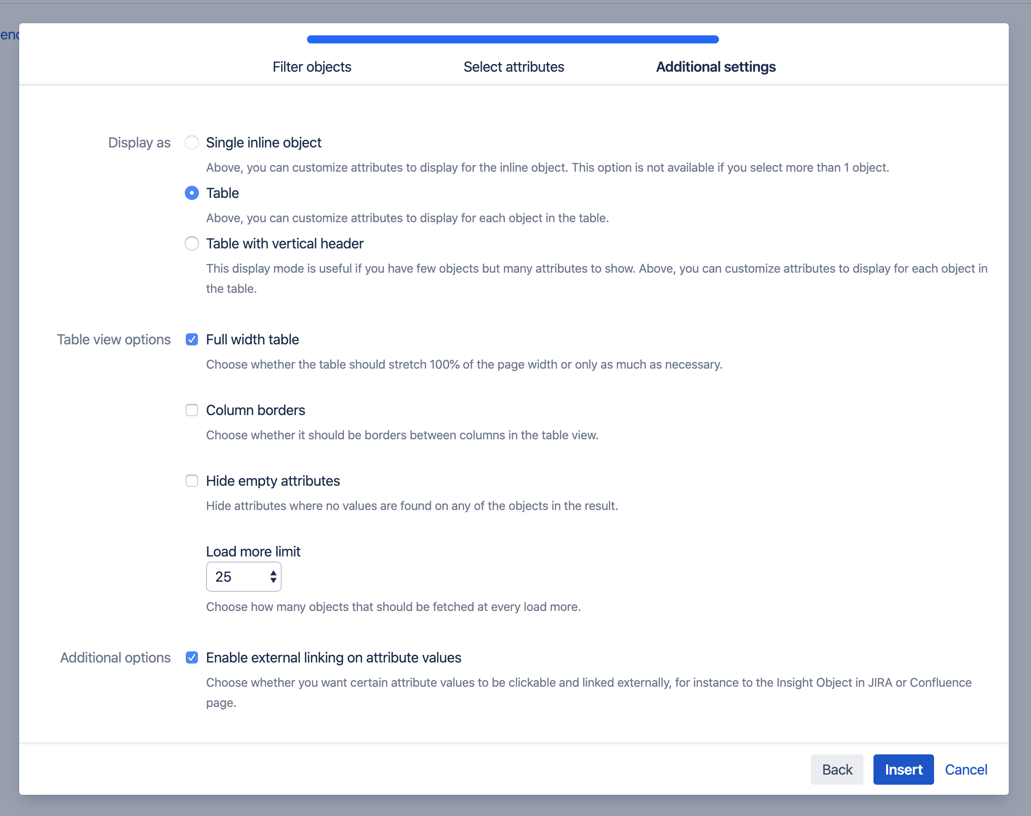

追加設定
このステップでは、マクロの設定を行えます。
アセットの追加設定ウィンドウ - Confluence マクロ
