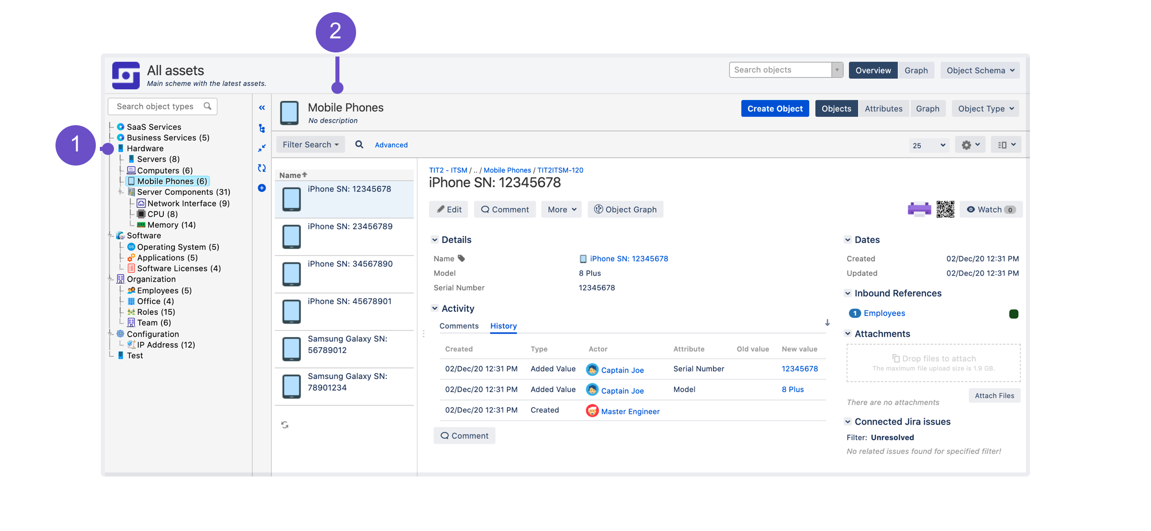

アセットについて – 基本的な概要
これはアセットの基本的な概要で、すべてがどのように機能して相互につながっているかを示すものです。詳細については、こちらのスタート ガイドをご覧ください。
基本的な知識として、アセットで資産はオブジェクトと呼ばれます。アセットでは次のようになります。
オブジェクト タイプ: 実際のアセットをグループ化するカテゴリのように機能します。通常、オフィス、コンピューター、またはデバイスです。
オブジェクト: オブジェクト タイプ内でグループ化されたアセットです。各アセットは、課題フィールドと同様に、その識別と説明に役立つ属性を持ちます。

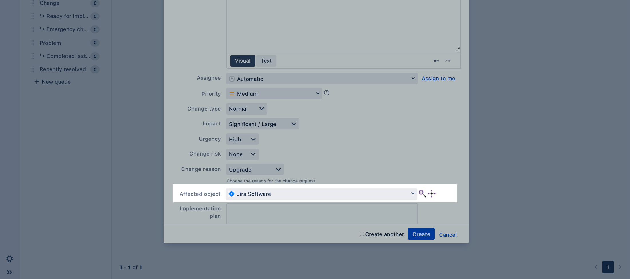

フィールドを表示する
新しい変更を作成すると、カスタム フィールドが画面に表示されます。また、インベントリからオブジェクトを選択できるはずです。
エージェント ビュー
カスタマー ポータル
