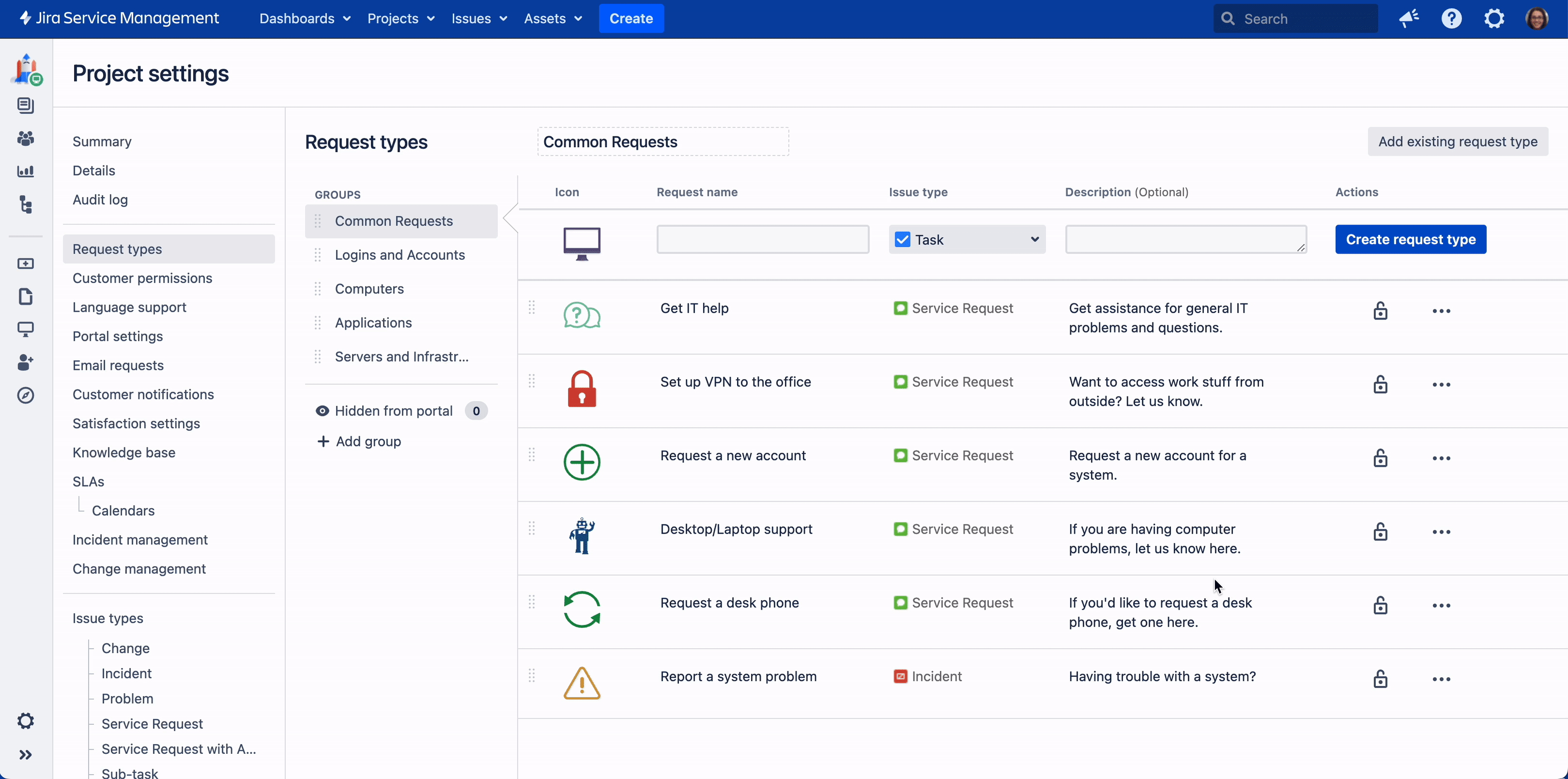

To add restrictions to a request type in your service project:
- [プロジェクト設定] に移動して [リクエスト タイプ] を選択します。
- [その他のアクション] > [制限] の順に選択するか、制限したいリクエスト タイプの鍵アイコンを選択します。
- 表示される [Restrict this request type (このリクエスト タイプを制限する)] ダイアログで、アクセス権を付与するユーザー、グループ、または組織を検索して追加します。
- [適用] を選択します。
これにより、そのリクエスト タイプが制限され、アクセス権を付与したユーザーだけが登録できるようになります。
[Restrict this request type (このリクエスト タイプを制限する)] ダイアログが表示されます。 - アクセス権を削除するユーザーの [削除] を選択します。
リクエスト タイプに対するすべての制限を削除し、サービス プロジェクトの全員が利用できるようにするには、全員をリストから削除します。 - [適用] を選択します。
