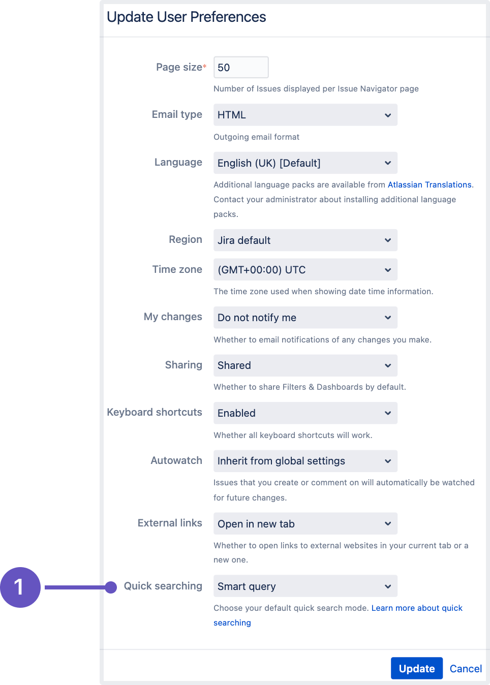

スマート クエリを無効にする
既定の検索動作としてスマート クエリを使用したくない場合は、ユーザー プロファイルの [ユーザー設定] セクションでスマート クエリを無効にできます。
[クイック検索] 設定で、クイック検索モードとして [テキスト] を選択します。Jira では、検索文字列が更新されなくなり、ユーザーが探している正確な検索文字列を使用して検索が行われます。
  1. [クイック検索] ユーザー設定で、クイック検索の既定のモードを選択できます。
