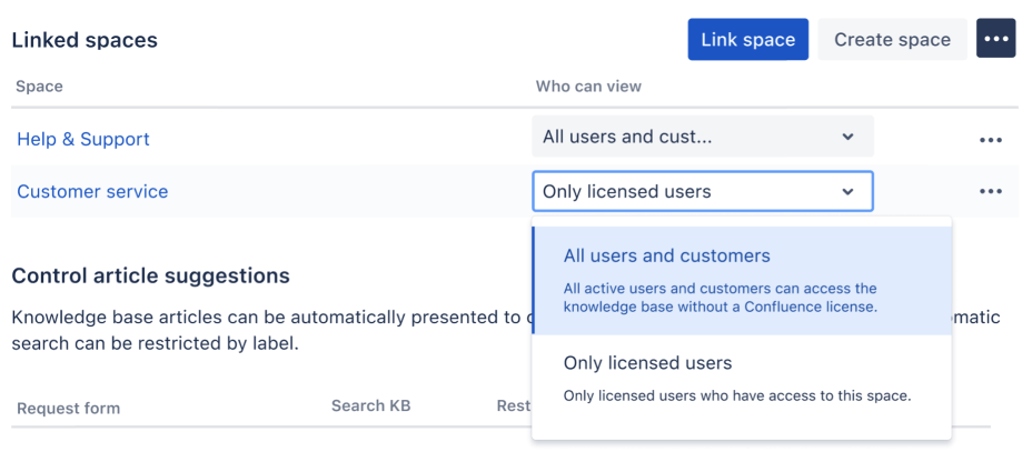

記事を表示できるユーザーを選択する
- [プロジェクト設定] > [ナレッジ ベース] の順に進みます。
- [リンクされたスペース] セクションで、設定を変更するスペースに対する [表示できるユーザー] リストを選択します。
ヘルプ センターやチームが共有するリンクからユーザーが記事を表示できるかどうかは、この設定で決まります。以下の 2 つのオプションがあります。
オプション 1. すべてのユーザーとカスタマー
Confluence ライセンスを持たないユーザーがカスタマー ポータルおよびヘルプ センターを介してナレッジ ベース記事を閲覧することができます。
以下の場合にこのオプションを選択します。
- チームが記事の作成やカスタマーとの記事の共有を行う場合

オプション 2. ライセンスを持つユーザーのみ
Confluence ライセンスを持っていないユーザーは、ナレッジベーススペースでの匿名アクセスが許可されていない場合、ナレッジベース記事を読めません。
- ナレッジベースを内部向けの記事にのみ使用する場合
