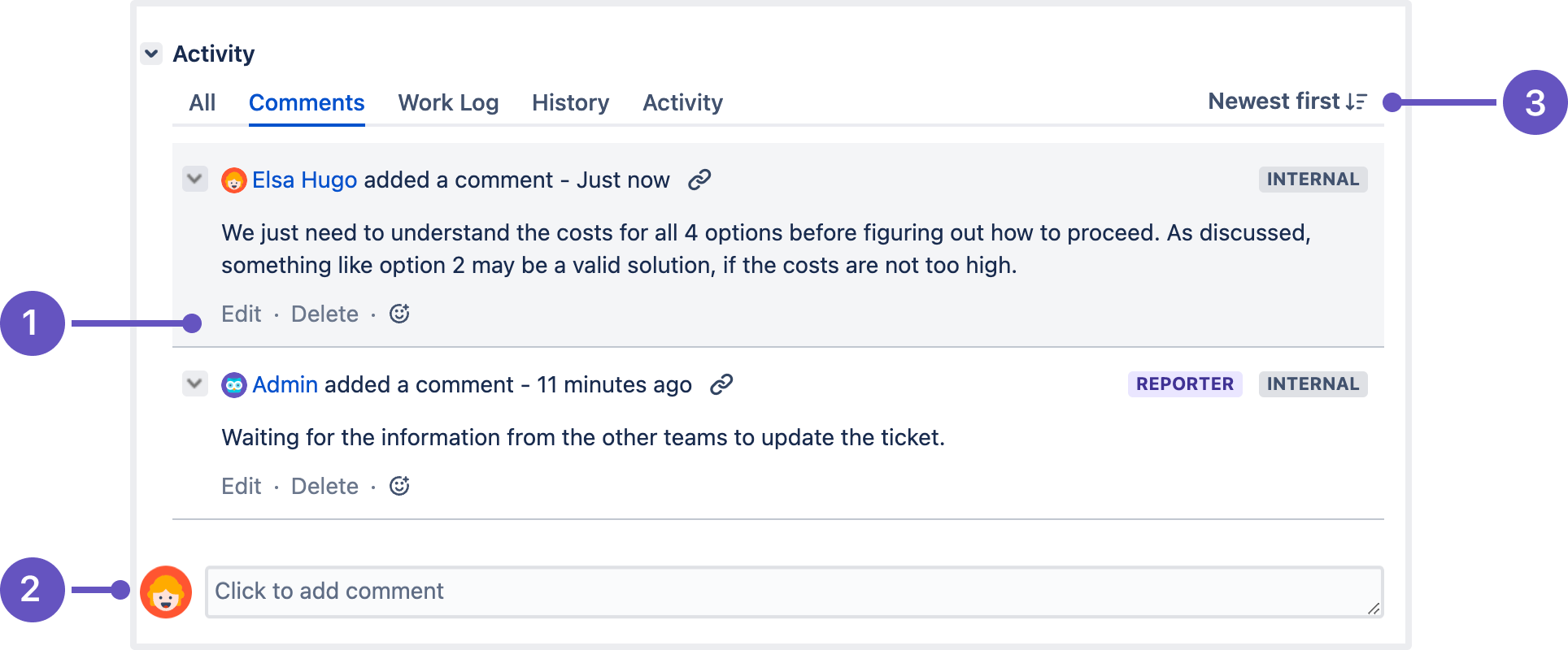

課題ビューでコメントを追加して管理できます。
- コメントを編集または削除します。
- スティッキー コメント フッター: 課題に新しいコメントを追加
- コメントの並べ替え: コメントを新しい順または古い順に表示できます。
