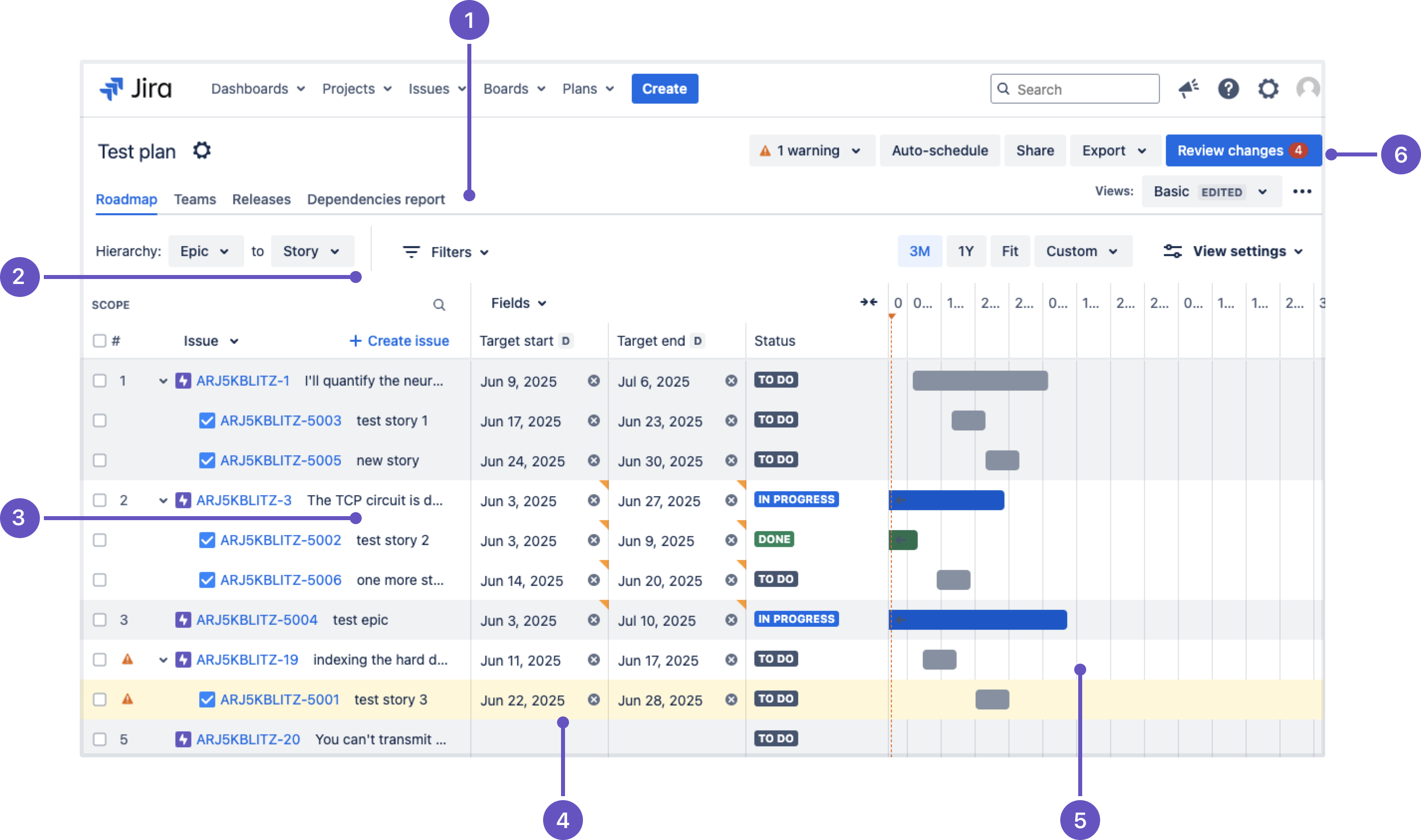

この図では、特定のタイプのアクションに特化した各機能がグループ化されています。
Advanced Roadmaps の図
  1. ビューを管理する
  2. ビューを変更する
  3. プラン内の課題
  4. 列の課題値
  5. タイムラインのスケジュール バー、依存関係、リリース
  6. 計画をクリーン アップして変更を保存する
1. ビューを管理する
プランの左上隅にあるタブでは、プランのどの側面を表示しているかを切り替えることができます。次の 4 つのタブがあります。
  • ロードマップ ビューは、プロジェクトの計画を立てる場所です。この画面では、予定期間を表すスケジュール バーと併せてプランに含まれる課題がレイアウトされています。プランの作成に関する詳細については「Advanced Roadmaps のプラン」ページをご参照ください。
  • チーム には、計画に含まれるチームの詳細情報が表示されます。計画を構築すると、これらのチームまたは個人に作業を割り当てられます。Advanced Roadmaps のチームに関する詳細についてご確認ください。
  • リリースでは、計画に関連付けられたリリースを構成して管理します。計画のリリースを使用する方法についてご確認ください。
  • 依存関係レポートには、リンクされていて特定の順序で完了する必要がある課題の視覚的なマップが表示されます。詳細については、依存関係レポートをご確認ください。
計画名の横にある から計画の設定メニューを表示して、計画固有の設定を行えます。計画の設定を変更する方法についてご確認ください。
右側のメニューは [シナリオ] メニューです。プランでシナリオが有効になっている場合は、これを使用してプランの異なるバージョン間を移動します。有効になっていない場合は、このメニューは表示されません。Advanced RoadmapsAdvanced Roadmaps のシナリオに関する詳細についてご確認ください。

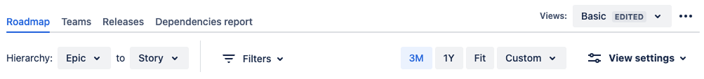

2. ビューを変更する
Advanced Roadmaps のタブ
Advanced Roadmaps のこの領域では、ルールを適用してタイムラインに表示される情報を制限します。
Advanced Roadmaps では、右上に 4 つの事前設定済みのビューが用意されており、いつでも呼び出せる独自のカスタム ビューも作成できます。[ビュー] メニューを使用して、これらのビューと保存済みのカスタム ビューを切り替えます。これらのビューに関する詳細については「Advanced Roadmaps の事前構成済みタイムライン ビュー」ページと「ビューを変更する」ページをご確認ください。
タブと [ビュー] メニューの下にあるレベルを使用して、プランの課題をフィルタリングして非表示にできます。[ロードマップ] タブの左下で、[階層] メニューでプランに表示する階層レベルを選択するか、[フィルター] メニューを使用して他の条件でフィルタリングします。タイムラインで課題をフィルタリングする方法の詳細についてご確認ください。
ヘッダーの右側でビュー設定を調整できます。時間枠のドロップダウン メニューを使用して、ロードマップでカバーする時間の長さを選択できます。3 か月 (3M)、1 年 (1Y)、またはスケジュールされたすべての作業がビューに収まるように時間枠を調整する [適合] から選択します。Advanced Roadmaps には独自の時間枠を設定するオプションもあります。[カスタム] を選択する際は、[固定] 日付を設定して特定の範囲を表示するか、[相対] を選択して現在の日付を基準とした連続期間 (たとえば、過去 2 週間、今後 3 か月など) を表示できます。
[設定を表示] メニューでは、タイムラインで課題と関連情報を表示する方法をカスタマイズできます。このメニューでは次を行えます。

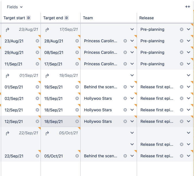

4. 列の課題値
初期設定では、新規作成されたプランには [ターゲット開始]、[ターゲット終了]、[ステータス] の各列が含まれます。[フィールド] ドロップダウン メニューで、プラン機能ですでに構成されている値の列を追加できます。Advanced Roadmaps列を追加、編集、削除する方法についてご確認ください。
これらのフィールドの値を変更するには、変更する値を選択して変更したら Enter キーを押すだけです。Advanced Roadmaps は、Jira 課題にコミットされていない変更があるフィールドの隅にオレンジ色のアクセント (上の画像で表示) を追加します。シナリオ内でプランを作成している場合、このアクセント マークは事前に選択した色になります。

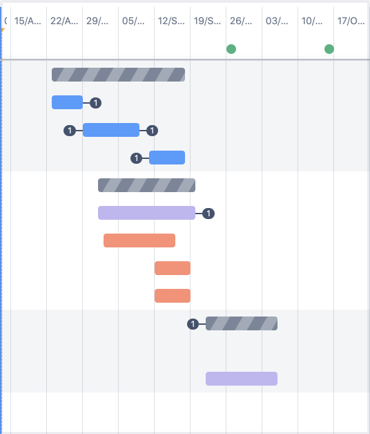

フィールド列の右側には、スケジュールされた課題の予想期間を表すタイムライン バーがあります。
また、課題バー自体には計画の構造の手がかりもあります。縞のバーは上記のように課題にロールアップ値があることを、課題の両端に表示されるリンク アイコンは課題に依存関係が追加されていることを示します。依存関係の詳細についてご確認ください。
また、Advanced Roadmaps では、スプリントのキャパシティ (図なし、詳細については「タイムラインからキャパシティを監視する」ページを参照) やプランに含まれるリリースを含むヘルス インジケーターが、プランのタイムラインに表示されます。これはタイムラインの上に赤と緑の円で表示されます。リリースの詳細については「リリースを監視する」セクションをご確認ください。
