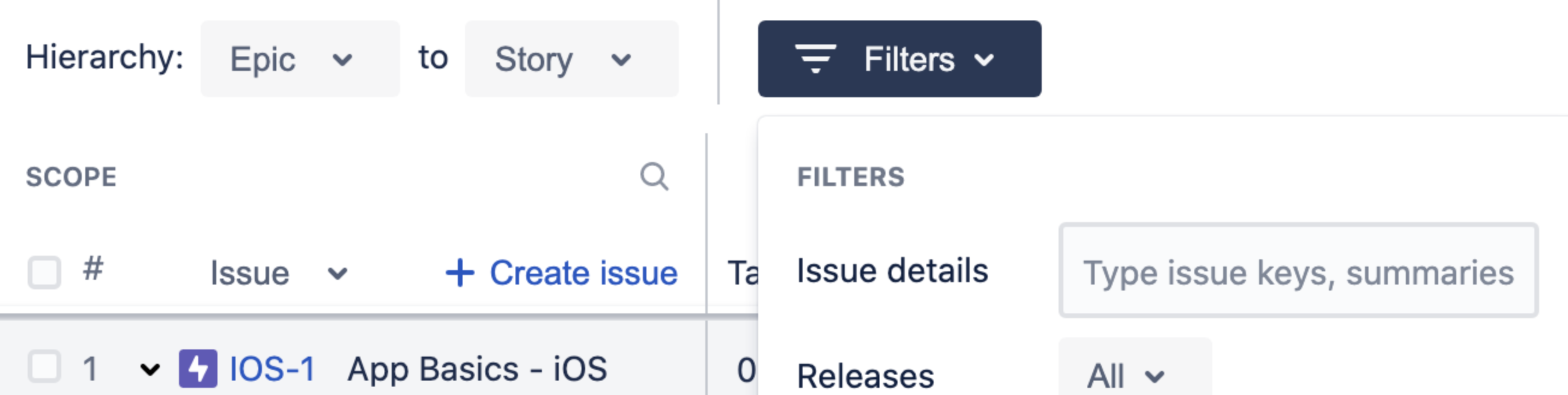

Advanced Roadmaps で課題をフィルタリングする
階層ドロップダウンの横にある [フィルター] メニューを使用して課題をフィルタリングすることで、タイムライン上の特定の課題を検索したりプランに表示される内容のスコープを絞り込めたりします。また、フィルタリング中にすべての階層を表示して課題を自動展開するように、Advanced Roadmaps に指示できます。
特定の課題の検索
課題を検索するには、次の 2 つの方法があります。1 つ目は、[スコープ] 列のヘッダーにある虫眼鏡アイコンを使用して単語、語句、または課題キーを入力し、一致するすべての課題を表示します。2 つ目は、[フィルター] メニューに [課題の詳細] とラベルの付いた検索機能があります。
どちらの検索方法を選択しても、複数の単語をカンマで区切ってスペースなしで入力できます (例: IOS-4,IOS-21,TIS,ブロッカー)。
