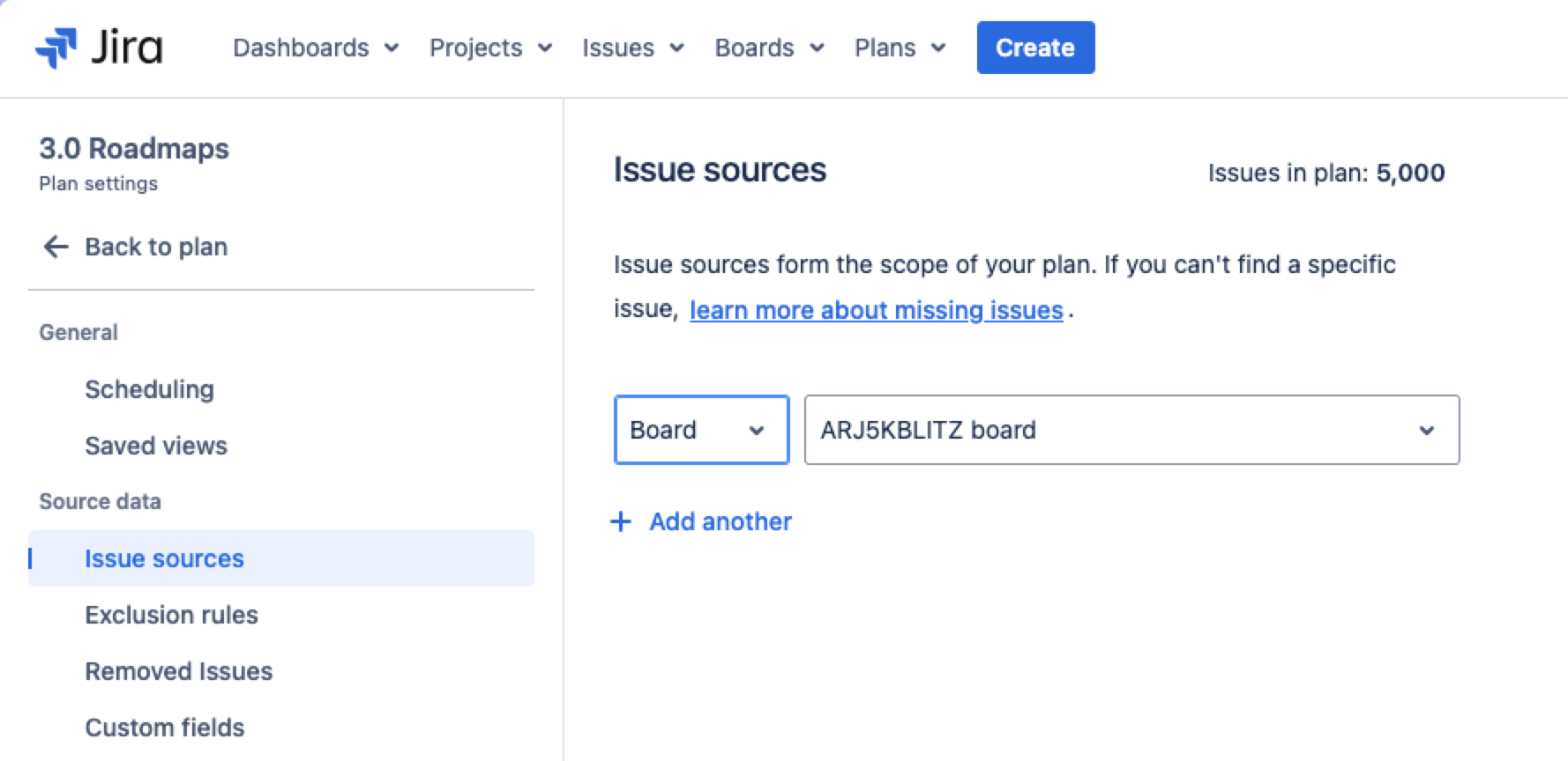

課題ソース
正確なプランを作成して維持するには、まず Jira Software のどこに課題があるかを Advanced Roadmaps で指定する必要があります。これは課題ソースと呼ばれ、新しいプランの作成時に最初に定義されますが、プランの作成後にも課題ソースを変更または追加できます。
プランの課題ソースを追加または変更するには、次の手順に従います。

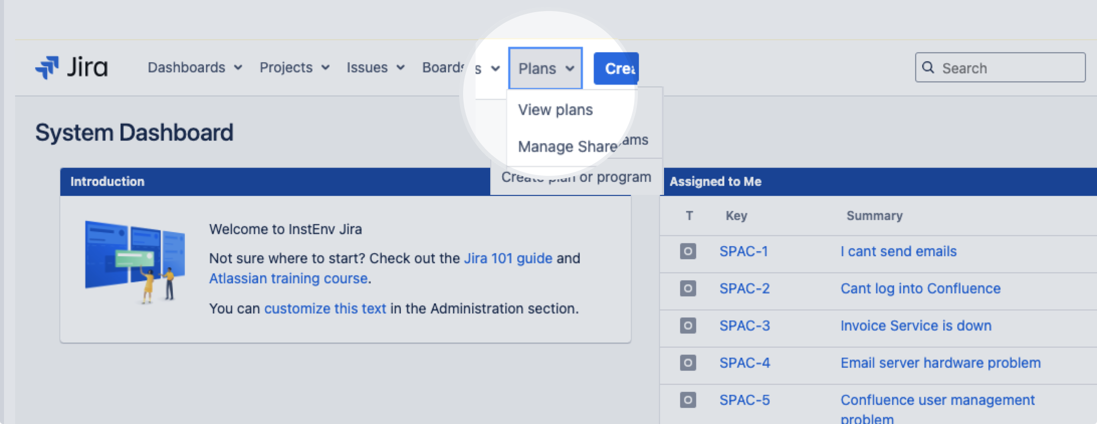

  1. [プラン] タブで [プランを表示] を選択して、設定するプランを開きます。
    Jira の [プランを表示] ボタン

  3. [課題ソース] を選択します。プランの課題ソースとして、プロジェクトボード、またはフィルターを選択できます。
    プラン設定の課題ソース モーダル

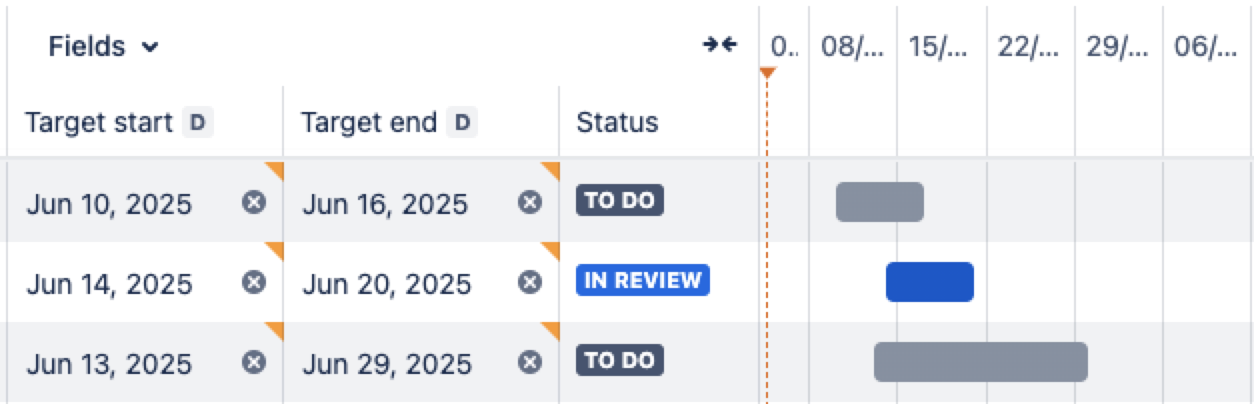

タイムラインの日付列に、カスタム日付が日付バッジ (D) とともに表示されます。

課題がスプリントに割り当てられている場合、課題はスプリントの開始日と終了日に基づいてスケジュールできます。これらの日付は、日付フィールド セクションの課題にスプリントのバッジ (S) とともに表示されます。また、スプリントの開始日と終了日に基づいて、タイムラインにスケジュール バーが表示されます。
