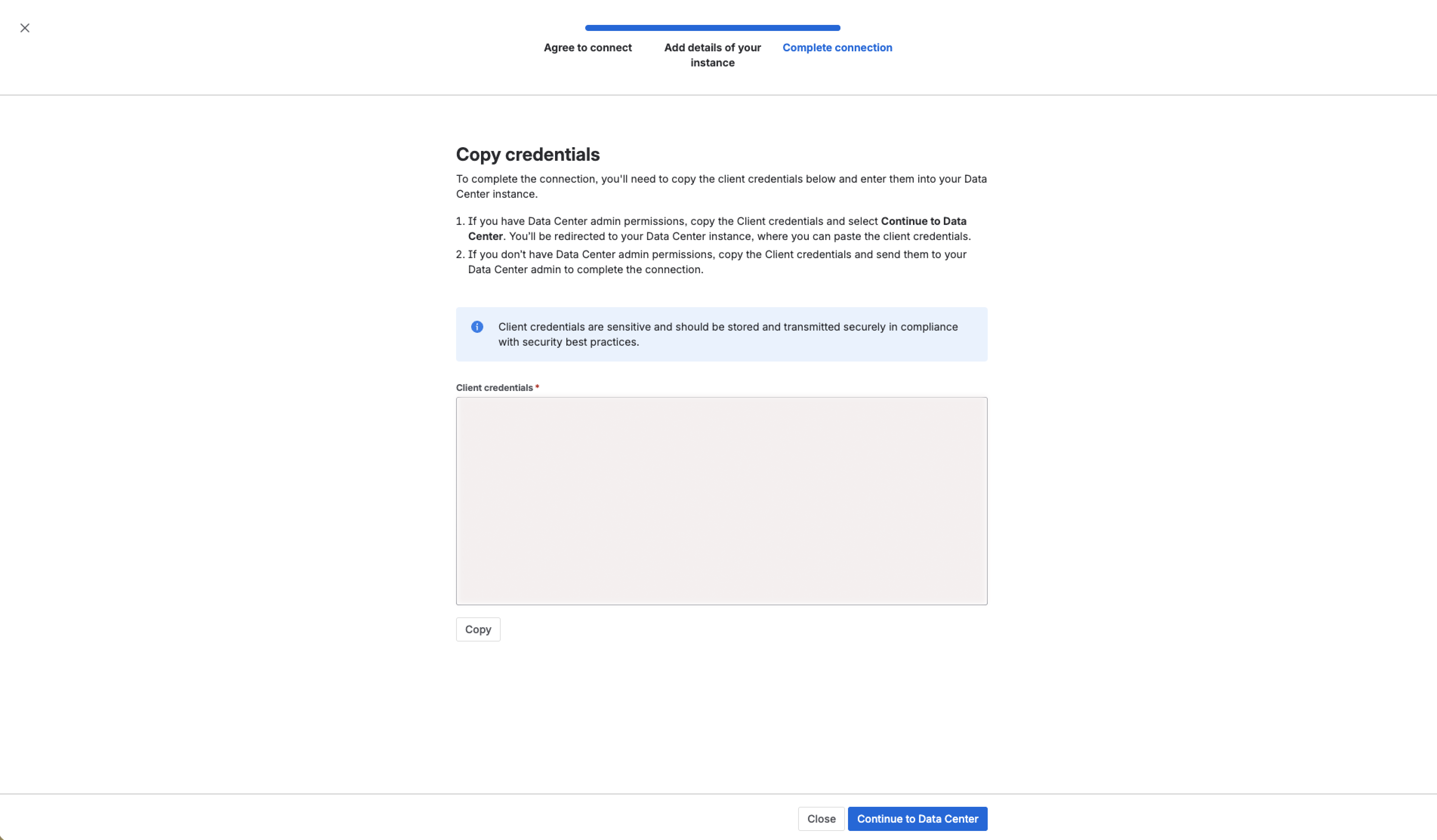

  5. 接続を完了するには、[Complete connection (接続の完了)] 画面の [Client credentials (クライアント認証情報)] フィールドで [コピー] を選択します。
    アトラシアンの管理の [Copy Credentials (認証情報のコピー)] オプション
  6. 次のステップは、Data Center のシステム管理者権限を持っているかどうかによって異なります。
    1. Data Center 管理者権限を持っている場合:
      1. [Continue to Data Center (Data Center に進む)] を選択します。Data Center インスタンスの管理者設定にリダイレクトされ、接続を完了します。それ以外の場合は、Data Center インスタンスに移動します。[管理] にアクセスし、[アプリケーション リンク] を見つけて、[Cloud connectors (Cloud コネクタ)] に移動します。
      2. セキュリティ キーを [Client credentials (クライアント認証情報)] フィールドに貼り付けて、[Connect (接続)] を選択します。新しい Cloud コネクタが表示されます。
        Data Center 管理者の認証情報画面の入力
    2. Data Center 管理者の権限をお持ちでない場合は、クライアント認証情報をコピーして Data Center 管理者に送信し、接続を完了してください。
クライアント認証情報は機密性の高い情報です。セキュリティのベスト プラクティスに従って、安全に保管、転送してください。
これで、クラウドから Data Center インスタンスへの接続が確立されました。
