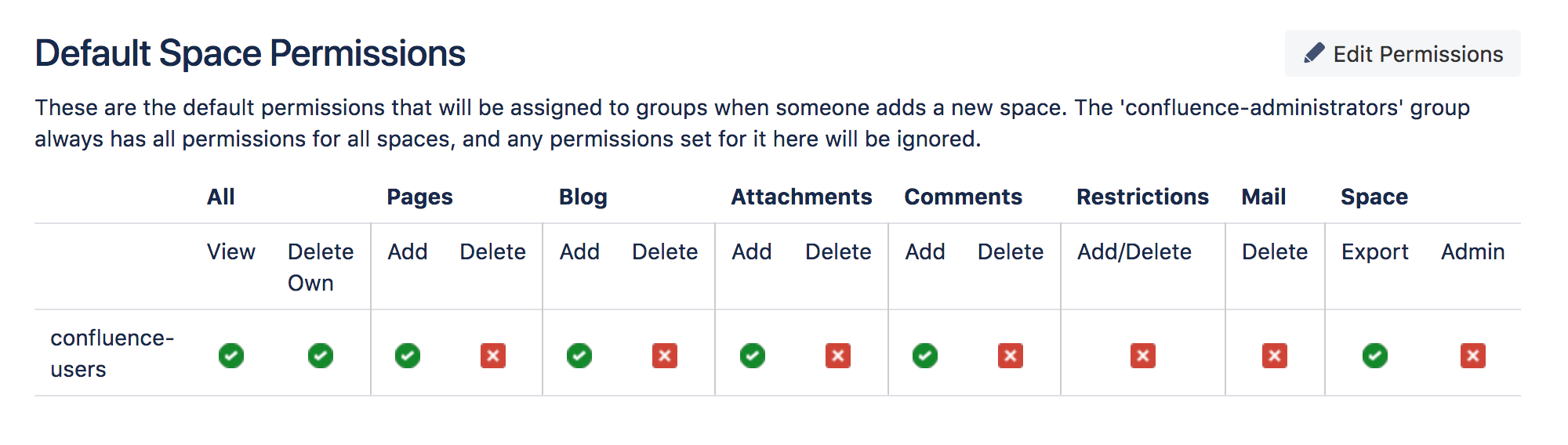

すべての新しいスペースのデフォルトのスペース権限を設定する
新しいスペースを作成するたびに、同じグループに対して権限を定期的に付与する必要がある場合、既定のスペース権限の更新を検討することをおすすめします。
既定のスペース権限の設定方法は、次のとおりです。
  1. [管理] メニュー から [一般設定] > [スペース権限] に移動します。
  2. [権限の編集] を選択します。
既定の権限はグループにのみ構成できます。個々のユーザーや匿名ユーザーに対して構成することはできません。

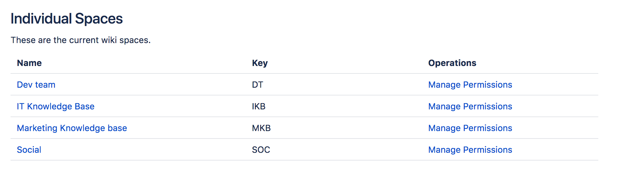

スペース管理権限の管理と回復
Confluence 管理者は、スペースへの権限を回復できます。これは、スペース管理権限を持つ唯一のユーザーが組織を離れた場合などに便利です。
スペース管理権限の回復方法は、次のとおりです。
  2. 個々のスペースの一覧からスペースを見つけ、[権限の回復] を選択します。
次に [権限の管理] を選択し、スペースに適切な権限を追加できます。権限を回復するリクエストは、Confluence の監査ログに記録されます。
すべてのスペースの権限を管理できるのは、confluence-administrator グループのメンバーだけです。メンバーは最初に権限を回復する必要はありません。このグループのメンバーではないシステム管理者は、まず権限を回復する必要があります。
