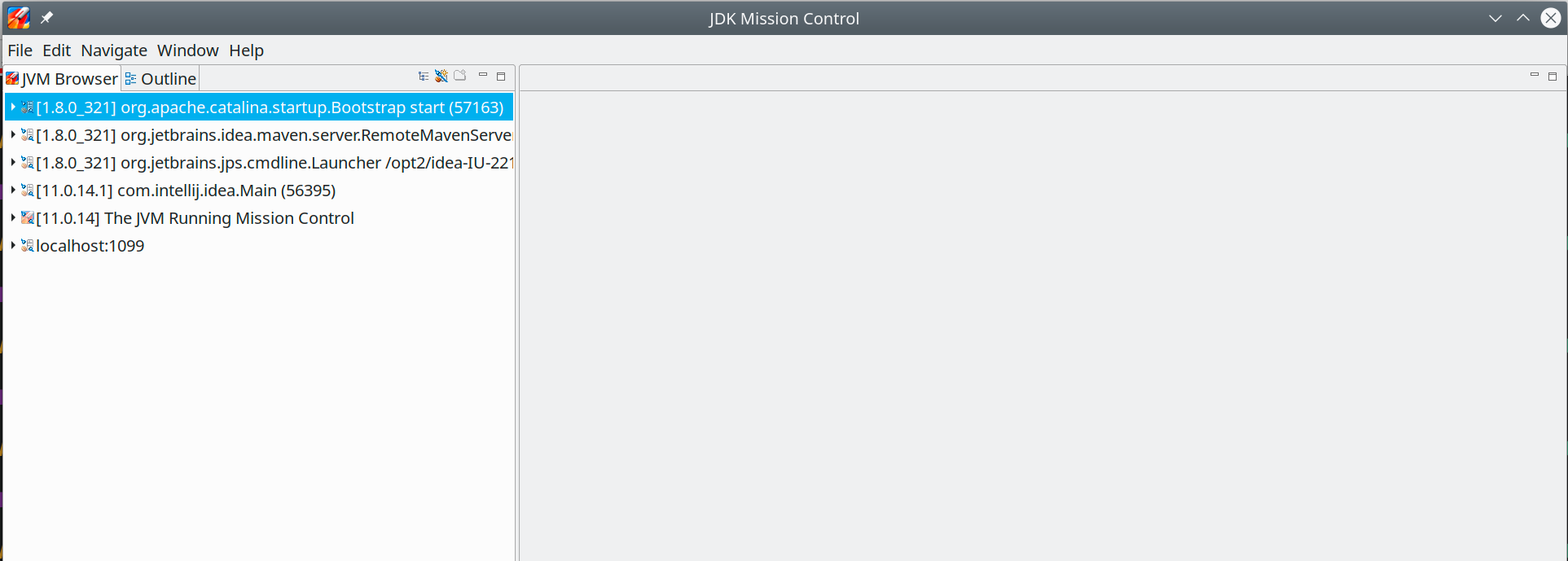

  2. Java Mission Control を起動すると、次の画面が表示されます。

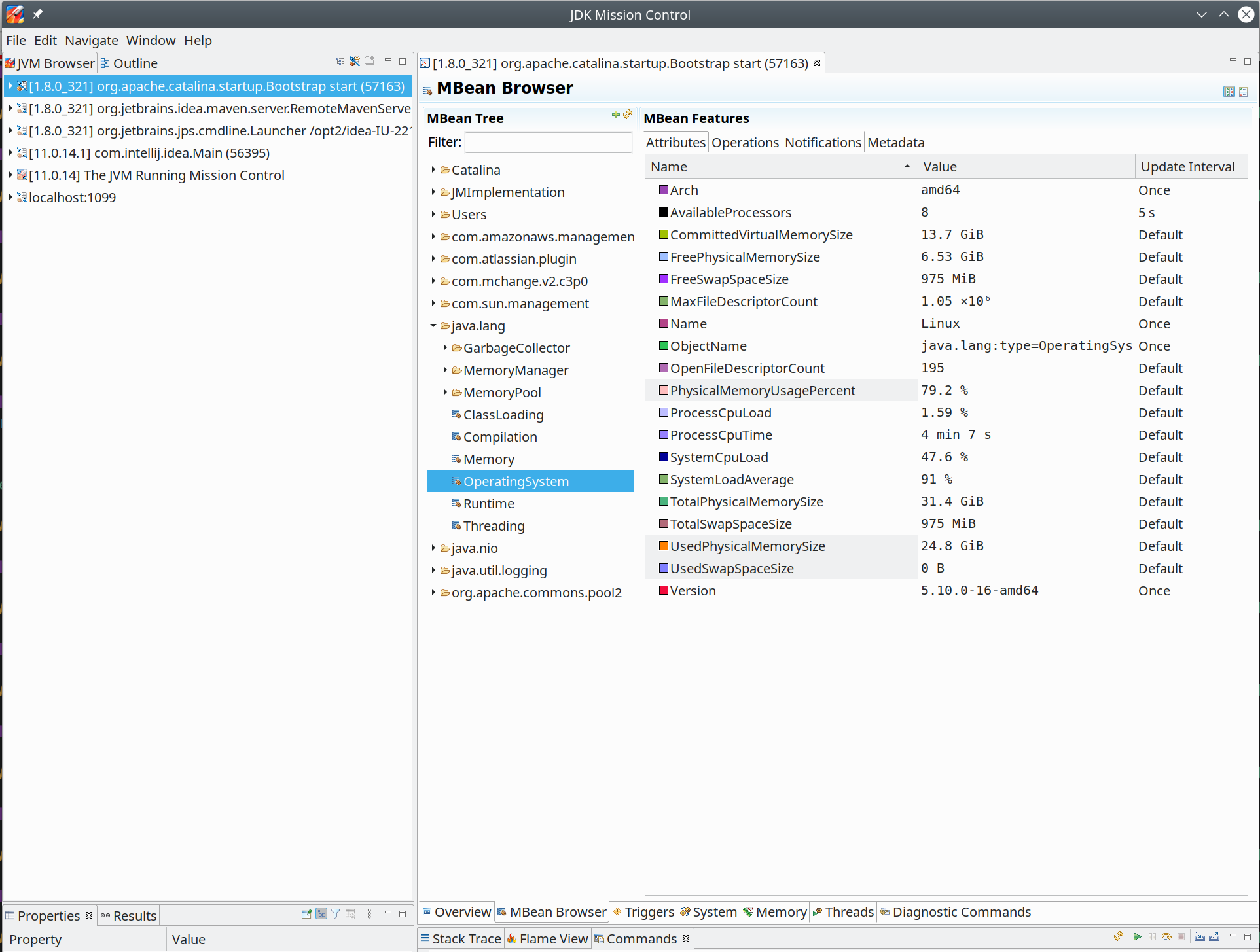

  3. 接続するサーバーを右クリックして、[Start the JMX Console (JMX Console を開始)] を選択します。次の画面が表示されます。
  4. 下部の [MBean Browser (MBeanブラウザ)] タブを選択します。

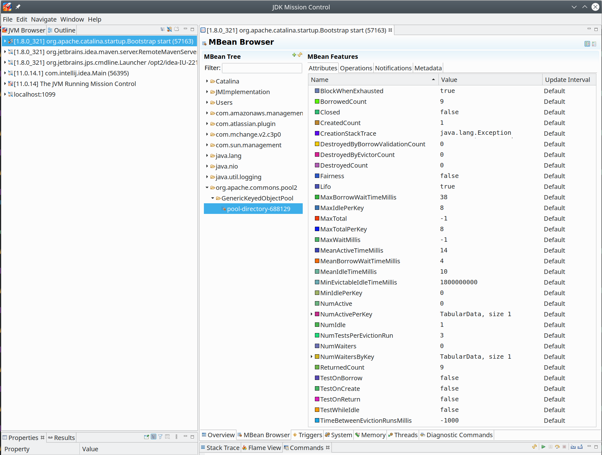

  5. ナビゲーション ツリーで、org.apache.commons.pool 2 ディレクトリを見つけて展開します。動的 LDAP 接続プールを使用する各ディレクトリのエントリが表示されます。
  6. [属性] タブには、選択したディレクトリの JMX メトリックと、プールの状態を説明する追加のパラメータが表示されます。次の表でオプションの詳細を確認できます。
