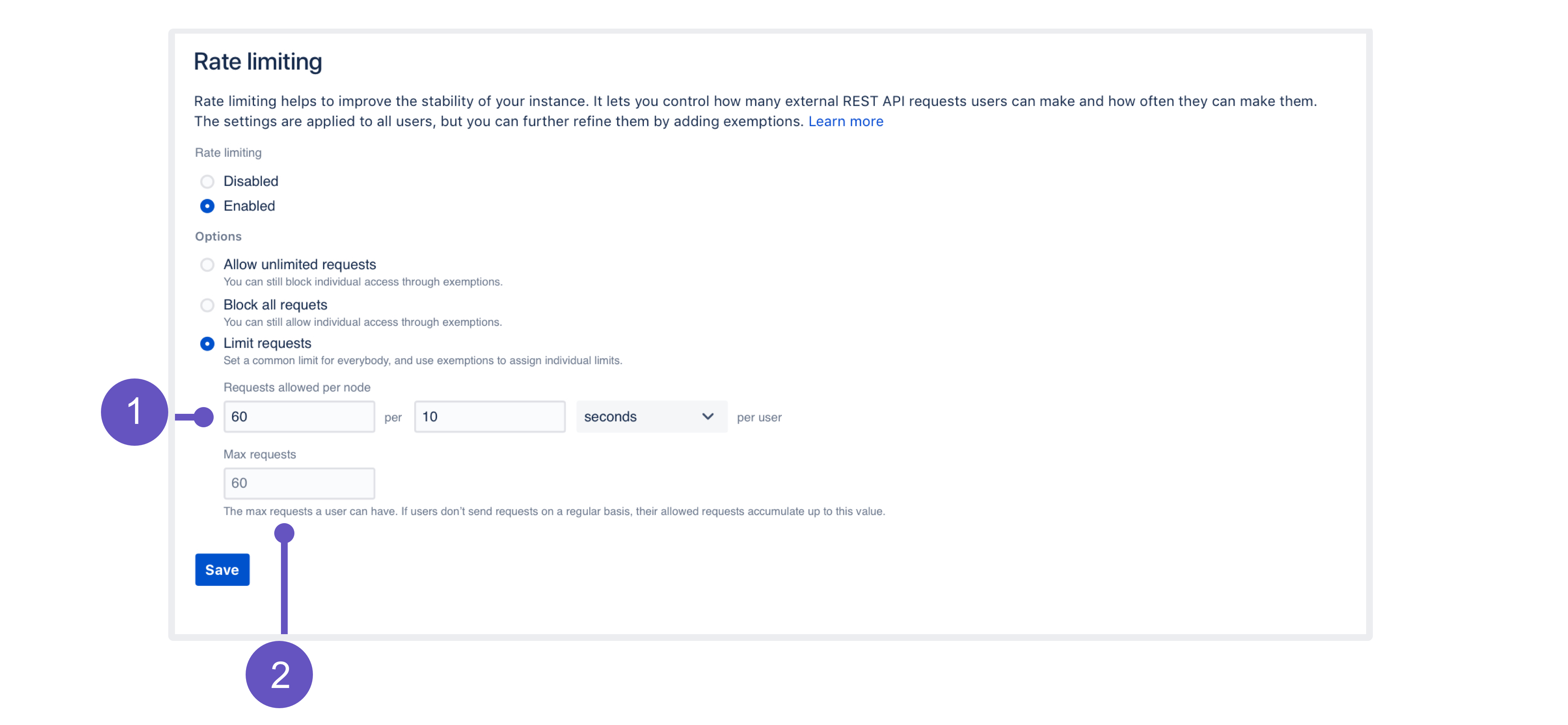

レート制限を有効化するには、次の手順を実行します。
  1. Confluence で、[管理] メニュー から [一般設定] > [レート制限] に進みます。
  2. ステータスを [有効] に変更します。
  3. 次のオプションのうち 1 つを選択します: 無制限のリクエストを許可、すべてのリクエストをブロック、またはリクエストを制限。最初のオプションと 2 番目のオプションは許可リストとブロックリストに関連します。最後のオプションの場合、実際の制限を入力する必要はありません。詳細については以下をお読みください。
  4. [保存] を選択して変更を保存します。
許可リストまたはブロックリストを選択している場合は特に、追加リクエストを本当に必要とするユーザーに例外を追加するようにします。「例外の追加」を参照してください。
リクエストの制限 - 詳細
許可リストやブロックリストと同様に、グローバル設定または例外ではリクエストの制限オプションを頻繁に使用することがあります。
このオプションと仕組みについて詳しく見てみましょう。
  1. 許可されているリクエスト数: 各ユーザーは、選択した期間に特定の件数のリクエストを許可されています。1 秒あたり 10 件のリクエスト、1 時間あたり 100 件のリクエストなどの任意のの設定を選択できます。
  2. 最大リクエスト数 (詳細): リクエストが頻繁に送信されない場合は、許可されているリクエスト数をユーザーあたりの最大数まで貯めることができます。このオプションを使用すると、ユーザーは通常と異なる頻度 (レートで指定された 1 分あたり 10 件の代わりに 2 分あたり 20 件など) でリクエストを作成するか、時間をかけて多くのリクエストを蓄積し、必要に応じて一度に送信できます。最大値の設定が難しい場合、[許可されているリクエスト数] と同じ値に設定することで問題ありません。

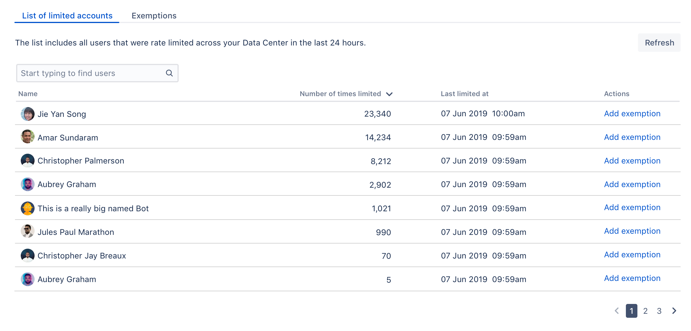

レート制限されているユーザーの特定
ユーザーがレート制限を受けている場合、HTTP 429 エラー メッセージ (too many requests) が表示されるため、ユーザーはすぐにそのことを確認できます。管理者はレート制限設定ページの [制限を受けているアカウントの一覧] タブを開いて、レート制限を受けているユーザーを特定できます。一覧には、クラスター全体のすべてのユーザーが表示されます。
tip/resting Created with Sketch.
ユーザーがレート制限を受けている場合、表に表示されるには最大で 5 分かかります。
異常なアカウント
ユーザーは一覧にユーザー名で表示されます。ただし一覧には、いくつかの異常なアカウントが表示される場合があります。以下に例を示します。
  • Unknown: Confluence で削除されたユーザーです。これらのユーザーは 24 時間を経過すると一覧には表示されませんが (ユーザーをレート制限することはできなくなっているため)、適用除外の一覧には表示される場合があります。これらのユーザーにはレート制限は不要なため、設定を削除してかまいません。
  • Anonymous: このエントリは、認証されていないアカウントから行われたすべてのリクエストを収集します。1 人のユーザーで匿名アクセスの制限までのリクエスト数を簡単に使用できてしまうことがあるため、匿名トラフィックに例外を追加して、高い制限値を追加することをおすすめします。
