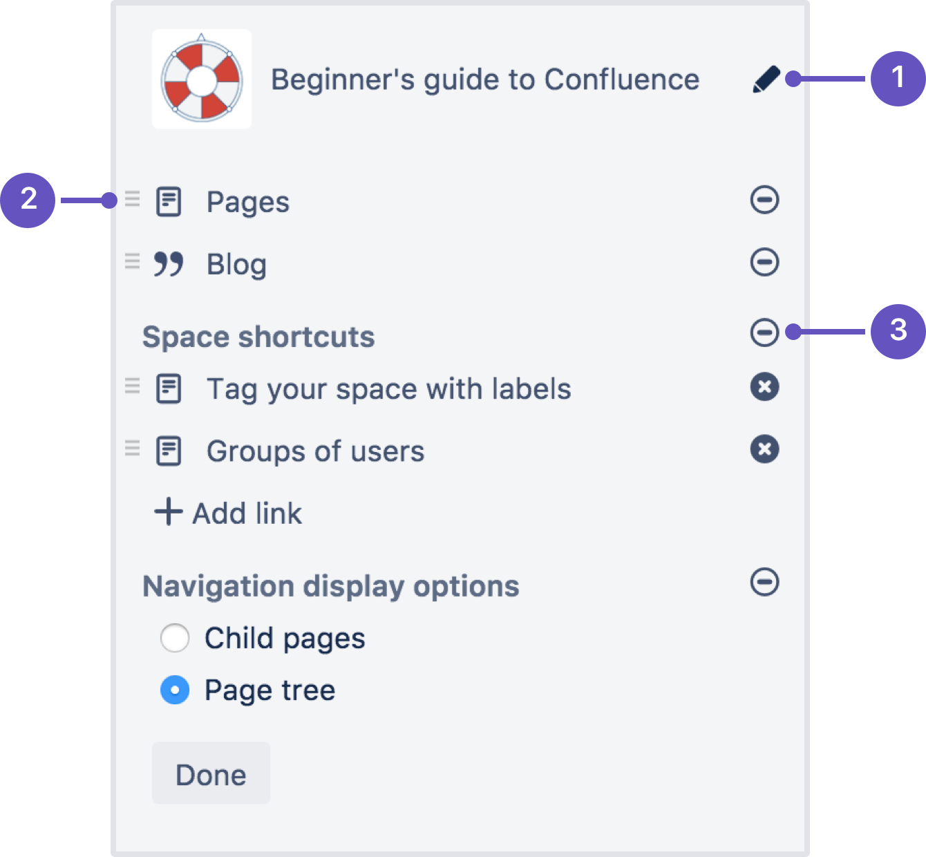

  1. ロゴ - スペース名とロゴを変更する
  2. 順序を変更: ショートカットをドラッグして並べ替える
  3. 非表示: ページ、ブログ、ショートカット、またはナビゲーション表示オプションを非表示 / 表示する
