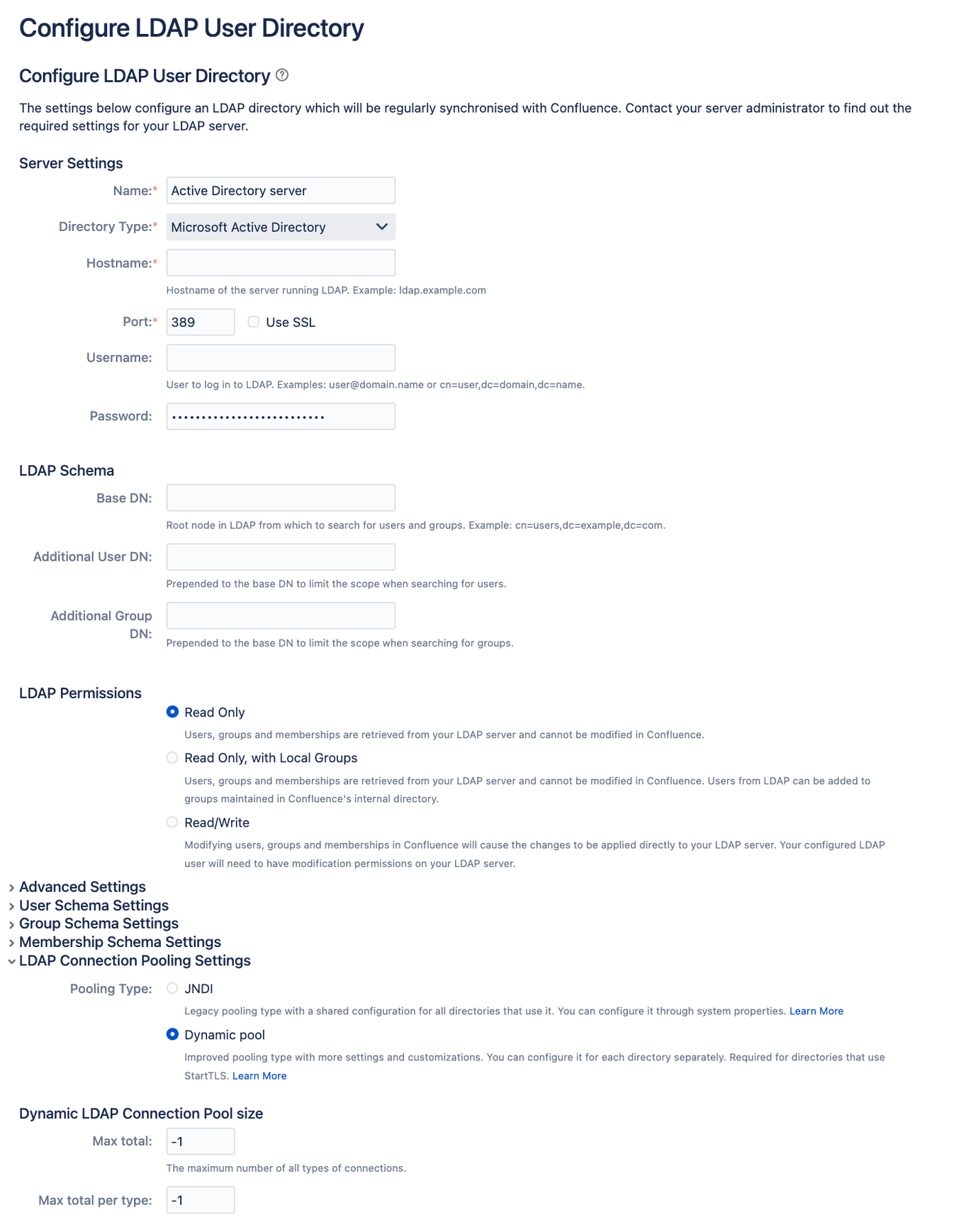

[管理] メニュー から、[一般設定]
- サイド メニューから [ユーザー ディレクトリ] を選択します。
リストから、コネクタ ディレクトリまたは委任ディレクトリを選択し、[編集] を選択します。
[LDAP 接続プール] セクションを展開します。
[動的プール] オプションを選択します。
パラメーターを設定します。詳細は次のテーブルをご確認ください。
- 設定をテストするには、[クイック テスト] を選択します。接続が確立できれば、成功のメッセージが表示されます。
- [保存してテスト] を選択して変更を保存します。
スクリーンショット:既存のディレクトリでの動的 LDAP プールの設定
