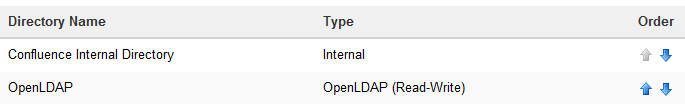

ディレクトリの順序を設定
Confluence に定義されているディレクトリの順序を変更できます。Confluence 管理メニューから [ユーザー ディレクトリ] を選択して、各ディレクトリの横にある青色の上下の矢印をクリックします。

  • 読み取り/書き込みLDAPディレクトリと内部ディレクトリ:あなたは2つのディレクトリを接続しています。
  • ディレクトリ順序は LDAP ディレクトリが最初です。
  • すべての新規ユーザーは LDAP ディレクトリに追加されます。新規ユーザーを内部ディレクトリに追加することはできません。
