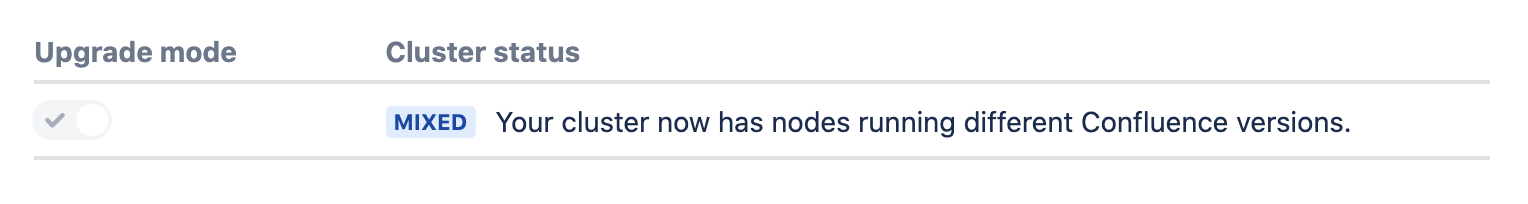

ロール バックする方法は、その時点のアップグレード ステージと Confluence のデプロイ方法によって異なります。現在のクラスターのステータスを確認するには、[管理] メニュー から [一般設定] > [ローリング アップグレード] の順に移動します。

クラスタのアップグレード ステータス実行するアクション
アップグレードの準備完了
ローリング アップグレード画面で、アップグレード モードを無効にします。
mixed
アップグレード タスクを実行する準備が完了しました
次のステップに従って、アップグレードされた各ノードでアプリのバージョンをロールバックします。
  • ロールバック手順 - 手動および Azure デプロイメント
  • ロールバック手順 - AWS デプロイメント
  • ロールバック手順 - Kubernetes デプロイメント
すべてのノードで元のバージョンが実行されると、クラスタのステータスは [アップグレードの準備完了] になります。
アップグレード タスクの実行中
アップグレード タスク失敗
クラスタ全体の最終アップグレード タスクの実行が開始された後は、ロールバックできません。アップグレード タスクを実行しているノードで Confluence を停止すると、停止したノードの中断位置から別のノードが引き継ぎます。
アップグレード タスクが失敗した場合は、問題の原因を調べてから、ローリング アップグレード画面からアップグレード タスクを再実行する必要があります。
