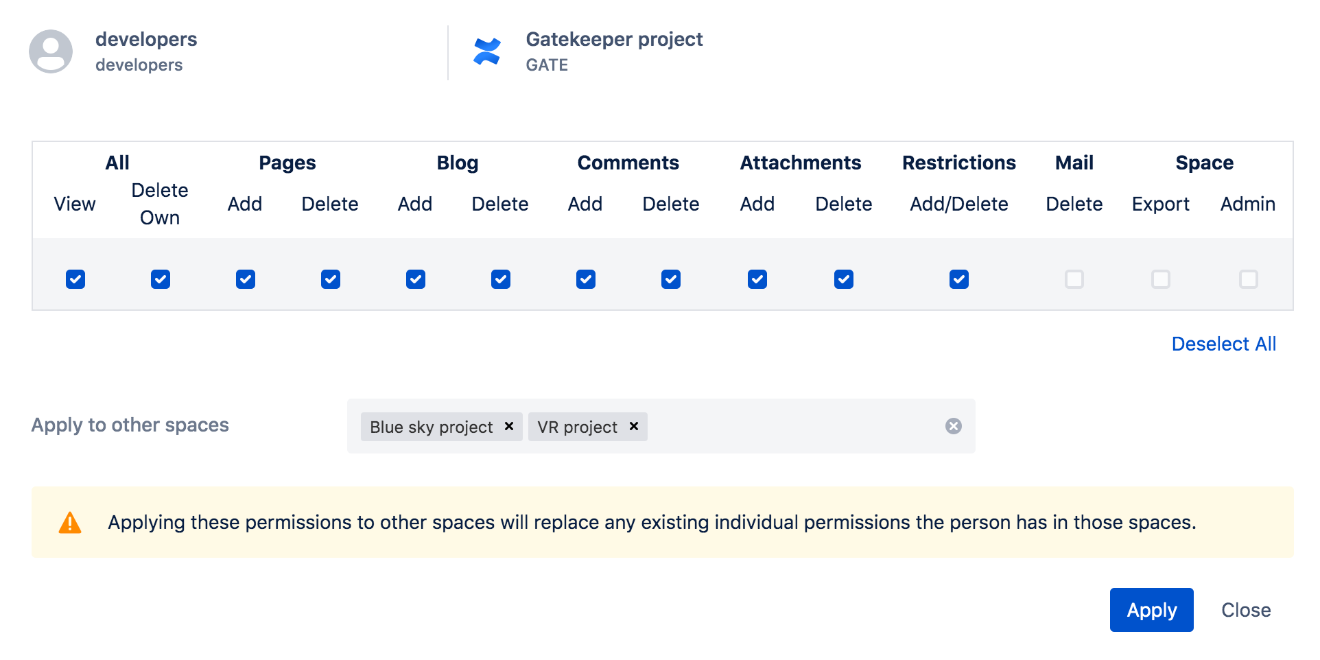

グループへの権限の一括適用
これを有効化するには、Confluence 管理者またはシステム管理者グローバル権限が必要です。
複数のスペースでグループに同じ権限を付与するには、次の手順を実行します。
  1. [管理] メニュー から [一般設定] > [権限の調査] に移動します。
  2. [グループ] タブに移動します。
  3. グループの名前を入力します。
  4. 開始点として使用したいスペースの名前を入力します。
  5. [表示] を選択してからクリックして詳細なビューを表示します。
  6. 編集を選択します。
  7. 適切な権限が選択されていることを確認します。これらがコピー元の権限となります。
  8. これらの権限のコピー先となるスペースの名前を入力します。スペースはいくつでも追加できます。
  9. [適用] を選択します。
  10. 確認ダイアログをクリックして、すべてのスペースが正常に更新されたことを確認します。
1 つのグループとスペースの権限に関する詳細なビュー。[その他のスペースに適用] フィールドに複数のスペースが表示されています
スクリーンショット: 1 つのグループとスペースの権限の詳細なビュー。[その他のスペースに適用] フィールドに複数のスペースが表示されています

  6. 適切な権限が選択されていることを確認します。これらがコピー元の権限となります。
  7. これらの権限のコピー先となるスペースの名前を入力します。スペースはいくつでも追加できます。
  8. [適用] を選択します。
  9. 確認ダイアログをクリックして、すべてのスペースが正常に更新されたことを確認します。
一般に、権限を管理する際はグループを使用することをおすすめします。ユーザーに権限を一括適用することを決定した場合、次の点を認識しておく必要があります。
  • このメソッドを使用した場合、権限は個人ユーザーとしてのみ付与できます。
  • ユーザーがグループのメンバーとして保有している権限は変更されません。たとえば、エクスポート権限を持つグループのユーザーに、エクスポート権限を持たない権限を一括適用した場合、彼らは引き続きエクスポート権限を持ちます。個人ユーザーの権限を変更しても、グループの権限はオーバーライドされません。
  • [編集] をクリックすると、チェックボックスにはユーザーの現在有効な権限が反映されます。つまり、個人ユーザーとして保有しているすべての権限と、グループのメンバーとして保有しているすべての権限を組み合わせた権限です。[適用] をクリックすると、これらの権限が個人ユーザーに適用されます。ユーザーがグループのメンバーとしてすでに持っている権限を重複して付与することになる場合があります。
