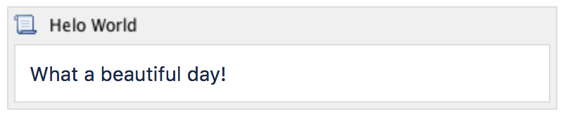

Hello World
この例では、テキスト「Hello World!」を表示するユーザーマクロや、ユーザーがマクロ本文に配置するテキストの作成方法を示します。
フィールド
macroNamehelloworld
表示方法Visible to all users in the Macro Browser
マクロ タイトルHello World
説明 Displays "Hello World" and the macro body.
カテゴリConfluence Content
アイコンの URLこのフィールドは空白のまま残すことができます
ドキュメント URLこのフィールドは空白のまま残すことができます
マクロ本文処理レンダリング済み
テンプレート
テンプレート フィールドに以下のコードを入力します。この例では、テキストをページ上に直接プリントします。
## @noparams
Hello World!
$body

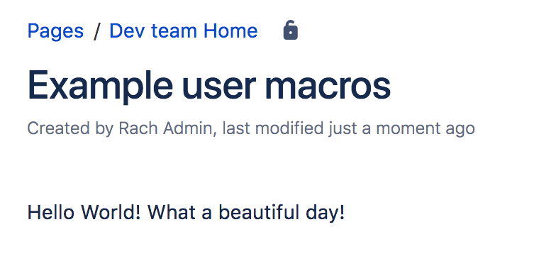

ページでの 'Hello World' マクロの使用
マクロ ブラウザーを使用するか、エディターに「{hello」と入力し、候補のリストからマクロを選択して、Confluence ページにマクロを追加することができるようになりました。
結果は次のようになります。

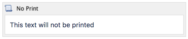

NoPrint
この例では、ページを表示した際に見えるけれども印刷できないテキストをふくめることができるユーザー マクロの記述用法を示しています。
フィールド
macroNamenoprint
マクロ タイトルNo Print
説明 Hides text from printed output.
マクロ本文処理Rendered
テンプレート
## @noparams
<div class="noprint">$body</div>
ページでの「NoPrint」マクロの使用
マクロ ブラウザーを使用いて、Confluence ページにマクロを追加できるようになりました。マクロ プレースホルダーの本文に入力れたテキストは印刷されませんが、ページをオンラインで閲覧したときに表示されます。
