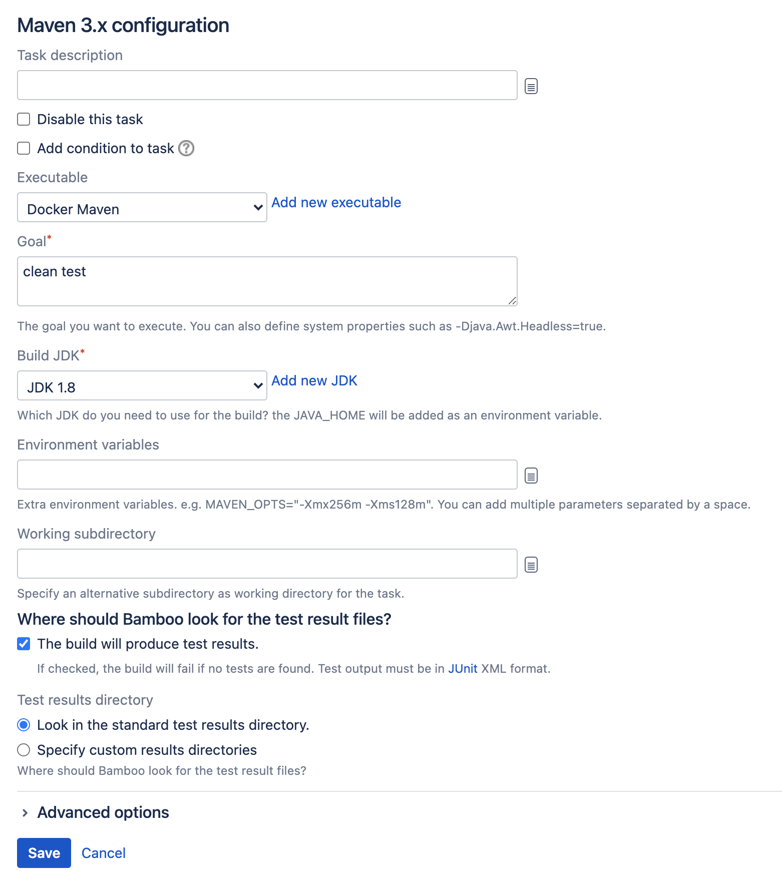

このページでは、Maven 実行可能ファイルを使用する Bamboo タスクの設定方法について説明します。Apache Maven は、Java ベースのプロジェクトのビルドと管理に使用するツールです。
Maven タスクを設定するには、次の手順に従います。
  1. ジョブのタスク設定タブに移動します(新しいプランを作成するとデフォルト ジョブとなります)。
  2. Select the name of an existing Maven task, or select Add task, and then a Maven option (e.g. Maven 3.x) to create a new task.
  3. Complete the following settings:
    Task description
    A description of the task, which is displayed in Bamboo.
    Disable this task
    Check, or clear, to selectively run this task.
    Add condition to task
    Make task run only when a certain condition is met.
    You can find conditions on Atlassian Marketplace or implement your own.
    Executable
    The Maven executable that is available to perform the task. The executable that you select will become one of the task's (and so, the job's) requirements.
    You can add other executables, if required.
    Goal
    The Maven goal that Bamboo will execute.
    • 「-D」を使用して、1 つ以上の JVM パラメーターを定義できます。たとえば、-Djava.awt.headless=true とした場合、値を「true」としてパラメーター「java.awt.headless」が渡されます。
    • 複数の Maven ゴールをスペースで区切って指定できます。
    • 変数を含めることができます (「グローバル変数またはビルド固有の変数を使用する」を参照)。
    Build JDK
    The JDKs that are available to perform the task. The JDK that you select will become one of the task's (and so, the job's) requirements.
    You can add other JDKs, if required.
    Environment variables (Optional)
    Additional system environment variables that you want to pass to your build. Note that existing environment variables are automatically available to the executable. You can also include Bamboo global or build-specific variables (see Using Global or Build-specific Variables).
    Multiple variables should be separated with spaces. Parameters with spaces must be quoted (e.g MAVEN_OPTS="-Xms200m -Xmx700m").
    Working subdirectory (Optional)
    An alternative subdirectory, relative to the job's root directory, where Bamboo will run the executable. The root directory contains everything checked out from the job's configured source repository. If you leave this field blank, Bamboo will look for build files in the root directory. This option is useful if your task has a build script in a subdirectory and the executable needs to be run from within that subdirectory.
    The build will produce test results
    Select one of the following: Look in the standard test results directory or Specify custom results directories – Specify the alternative directory, relative to the root directory, where test results will be created. You can use Ant-style patterns such as **/test-reports/*.xml . Bamboo requires test results to be in JUnit XML format. (warning) For jobs that use CVS, the root directory is <bamboo-home>/xml-data/build-dir/JOB_KEY/<cvs-module>.
    Use Maven return code
    Select to have Bamboo skip log parsing.
    Override project file (Optional: Maven 2.x and later only)
    The path to your Maven project file, relative to the working sub directory specified. If this is not specified, Maven will use the pom.xml in the root of the working sub directory.
  4. 保存 を選択します。
