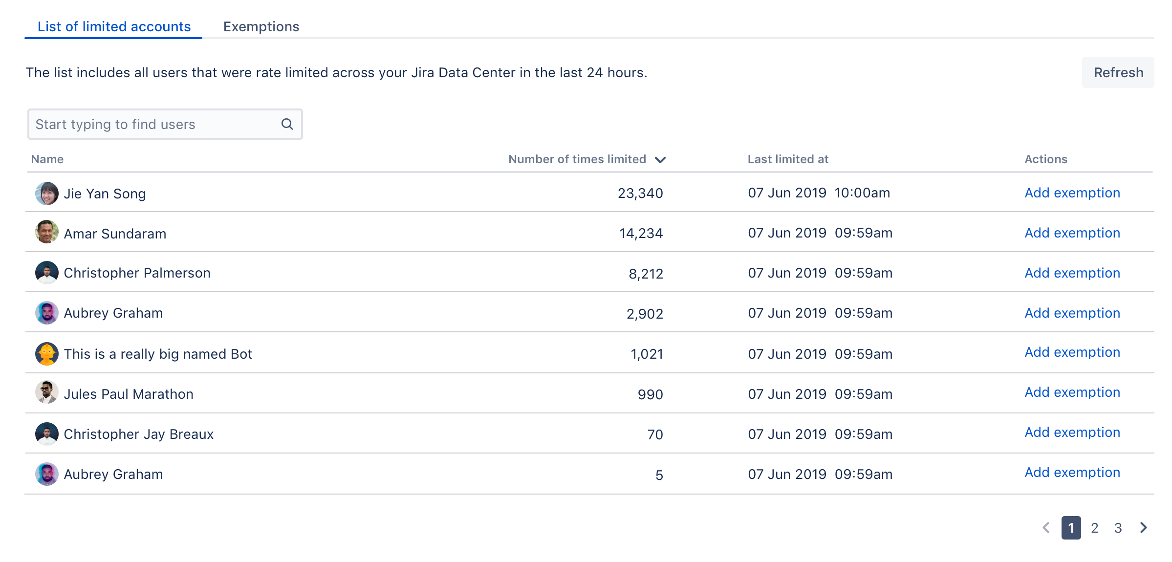

レート制限されているユーザーの特定
ユーザーがレート制限を受けている場合、HTTP 429 エラー メッセージ (too many requests) が表示されるため、ユーザーはすぐにそのことを確認できます。管理者はレート制限設定ページの [制限を受けているアカウントの一覧] を開いて、レート制限を受けているユーザーを特定できます。一覧には、クラスタ全体のすべてのユーザーが表示されます。
tip/resting Created with Sketch.
ユーザーがレート制限を受けている場合、表に表示されるには最大で 5 分かかります。
制限されたアカウントの一覧。
異常なアカウント
ユーザーは一覧にユーザー名で表示されます。ただし一覧には、いくつかの異常なアカウントが表示される場合があります。以下に例を示します。
  • Unknown: That’s a user that has been deleted in Bamboo. They shouldn’t appear on the list for more than 24 hours (as they can’t be rate limited anymore), but you might see them in the list of exemptions. Just delete any settings for them, they don’t need rate limiting anymore.
  • Anonymous: このエントリは、認証されていないアカウントから行われたすべてのリクエストを収集します。1 人のユーザーで匿名アクセスの制限までのリクエスト数を簡単に使用できてしまうことがあるため、匿名トラフィックに例外を追加して、高い制限値を追加することをおすすめします。
