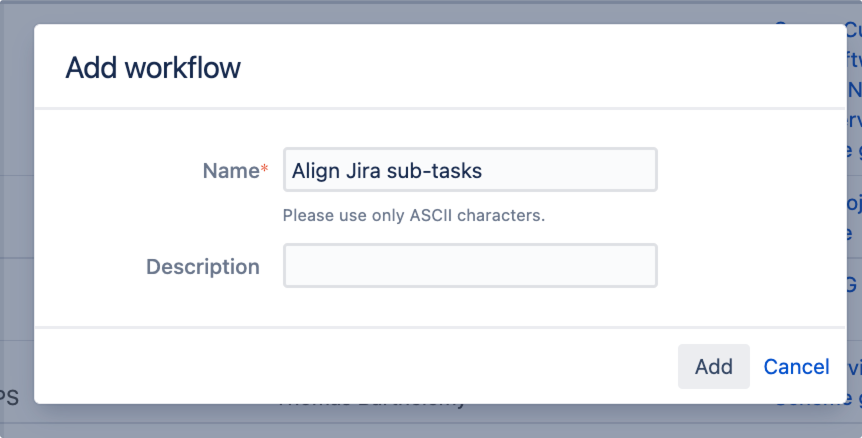

新しいワークフローの作成
  1. 画面右上で [管理] > [課題] の順に選択します。
  2. 左側のパネルで [ワークフロー] を選択します。
  3. [ワークフローを追加] を選択します。
  4. ワークフローの名前と説明を入力して [追加] を選択します。
    ワークフローが編集モードで開きます。これにはオープンというステップと作成というアウト トランジションが含まれています。
  5. ステータスやトランジションを追加および編集して、ワークフローのカスタマイズを続行します。
    既に追加されている要素を編集または削除するには、特定のステータスまたはトランジションを選択して、表示されたパネルで編集オプションを使用します。
  6. ワークフローを特定のプロジェクトのワークフロー スキームに関連付けてアクティブ化します。詳細については、「プロジェクト外でワークフロー スキームを設定する」をご参照ください。
