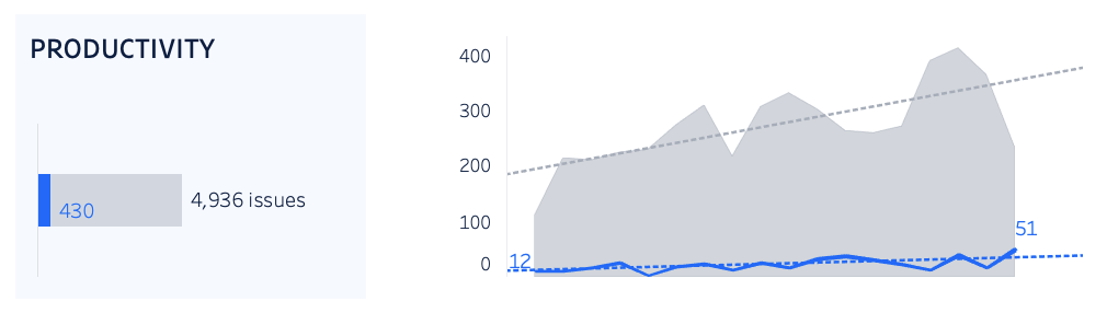

生産性
DevOps ダッシュボードの生産性チャートは、デリバリーされている作業の量を示しています。
計算方法
生産性 = 完了した課題の数
これは、指定された期間におけるチームの完了の定義を満たしている作業量を示す単純なメトリックです。
指標は何を示しているのですか?
ラインが安定している場合は、チームが特定の期間において同等数の課題に取り組んでいることを示します。適切な見積とスプリント計画の結果として、安定したワークロードの指標になるでしょう。
鋭い山と谷は、作業負荷または見積に問題があることを示している可能性があります。深く掘り下げた上で、それらの週に何が起こっていたかを調べることをお勧めします。このデータを同じ期間の割り当てデータと比較することをお勧めします。
単一のプロジェクトとすべてのプロジェクトを比較するのは困難な場合がありますが、課題の数の違いではなく線の形状に焦点を当てます。
すべてのプロジェクトと比較した 1 つのプロジェクトの生産性チャートを示すスクリーンショット

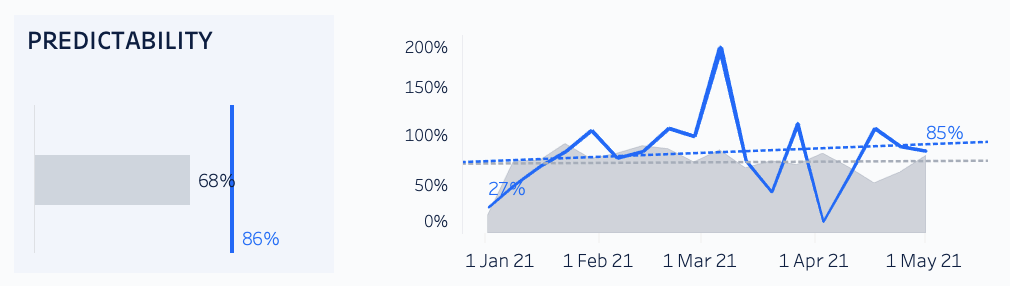

予測可能性
DevOps ダッシュボードの予測可能性チャートでは、開始された (「進行中」ステータスに移行した) 課題の数と、一定期間に完了した課題の数を比較することによって、作業のペースの一貫性を示しています。
計算方法
予測可能性 = 完了した課題 - 開始された課題
応答性は時間 (日) で測定されますが、予測可能性は作業の流れ、具体的には開始された作業量と同じ時間枠内に完了した作業量の比較に焦点を合わせています。
指標は何を示しているのですか?
理想的には、特定の期間に開始して完了した課題の数がほぼ同じになる必要があります。つまり、チャート上では 100% 前後です。
値が 100% より大きい場合は、開始された課題よりも完了した課題が多いことを示しています。これは良い傾向ですが、タスクを完了した後に新しいタスクがピックアップされていないことを示している可能性があります。
値が 100% より小さい場合は、完了した課題よりも開始された課題が多いことを示しています。これは、作業項目が多すぎて時間枠内に完了できないことや、チームが開始している作業が多すぎることを示している可能性があります。進行中の作業に制限を設けるといい可能性があります。
すべてのプロジェクトと比較したプロジェクトの予測可能性を示すスクリーンショット。
