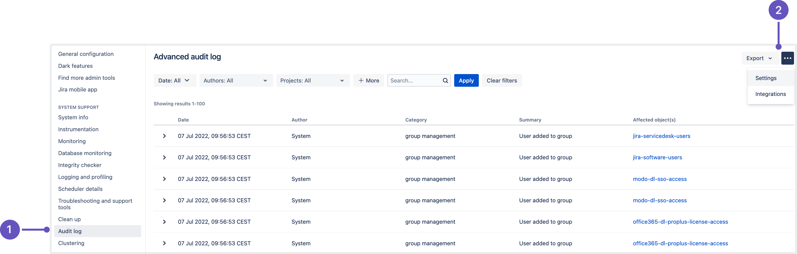

監査ログの表示
監査ログでイベントを表示するには、次の手順を実行します。
  1. アプリのヘッダーから [管理] () > [システム] の順に選択します。
  2. 左側のメニューから [監査ログ] を選択します
  3. 各イベントを選択して展開し、詳細を確認します。

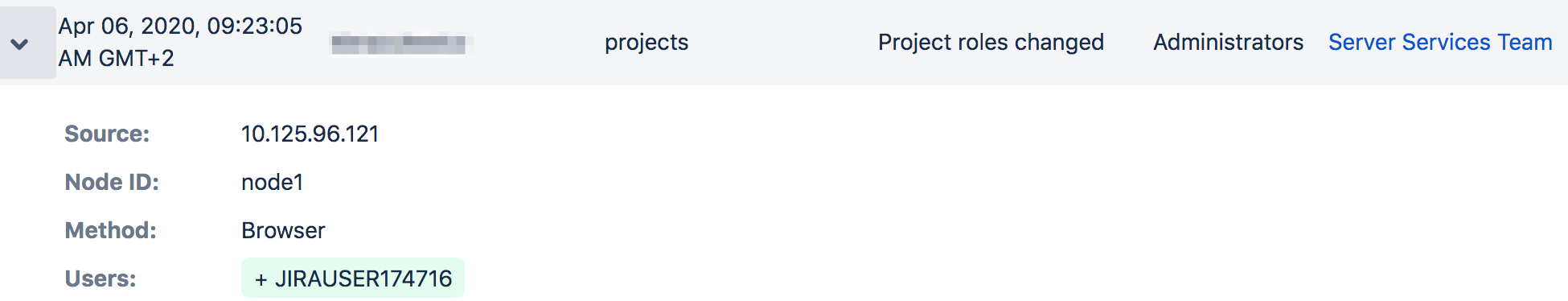

    それぞれのイベントには次の情報が含まれる可能性があります。
    • ソース - 操作を行ったユーザーの IP アドレス (システムが生成したイベントについては記録されません)。ノードの IP アドレスが表示される場合もあります。
    • ノード ID - 操作が実行されたノードの一意の ID。
    • 方法 - 操作の実行方法。ブラウザ (エンド ユーザー) またはシステム (システム プロセス) になります。

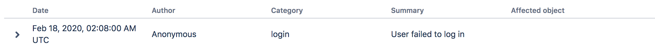

監査ログの検索と絞り込み
イベントを次の条件で検索および絞り込むことができます。
  • カテゴリ
  • 要約
    フィルターを表示するには [その他] を選択します。カテゴリ フィルターと要約フィルターは包括的ではないことにご注意ください。
  • ユーザー
  • プロジェクト
  • 日付 (日付と時刻を指定する必要があります)
クエリは 100 文字の長さまで可能です。迅速処理の実現のため、最初に 100 万件のイベントが検索されます。この検索の実行後、データベースのフル検索を実行する選択肢が表示されます。フル検索には時間がかかる可能性がありますのでご注意ください。

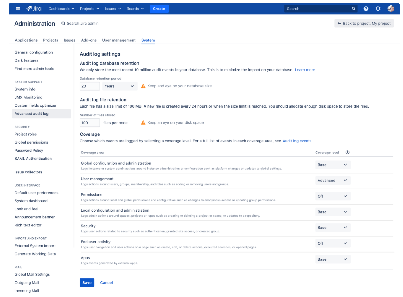

ログ設定の編集
監査ログ設定では、ログに記録したイベントをデータベースに保存する期間と、ログを収集する範囲を決定できます。
データベースの保存期間の更新
データベースでの保存は、保存期間と記録件数のデフォルトの上限 (1000 万件) で制限されます。上限は plugin.audit.db.limit.rows プロパティを使用して構成できます。変更する場合、データベースがすべてのイベントを格納するために十分なサイズであることを確認してください。
データベースの保存期間を更新するには、次の手順を実行します。
  1. [アクション] > [設定] の順に選択します。
  2. 保存期間を更新します。
  3. [保存] を選択します。
長期間の保存を選択すると、データベースのサイズとパフォーマンスに影響を及ぼす可能性があります。期間を短くすることを決定した場合、新しく設定された期間を超えるすべてのイベントが削除され、ページに表示されなくなります。保存期間を短くする前に、バックアップの作成を検討することをおすすめします。
以前のバージョンの Jira から移行する場合、既定の保存期間は 20 年間です。新しい Jira インストールの場合は 3 年間です。
最適な保存期間の選択に関する詳細は「監査ログに最適な保存期間を把握する方法」をご参照ください。
ログ ファイルの保存期間を更新する
Jira Data Center では、ローカルのホーム ディレクトリにある監査ログ ファイルにイベントが書き込まれます。このファイルを追加のレコードとして使用したり、サードパーティのログ集約ツールと連携するときに使用したりすることができます。
これらのファイルの最大サイズは 100 MB です。特にログ レベルを "高度" または "完全" に設定した場合は、各ノードに十分なディスク領域がプロビジョニングされていることをご確認ください。
  2. 保存したいファイル数を更新します。
  3. [保存] を選択します。
ノードがログ ファイルの保存期限に達すると、最も古いものが削除されます。たとえばコンプライアンスなどの目的で、これらのログを保持する必要がある場合は、このディレクトリのファイルを手動で定期的にバックアップするか、サードパーティのログ記録プラットフォームに送信する必要があります。「Jira での監査ログの連携」をご確認ください。

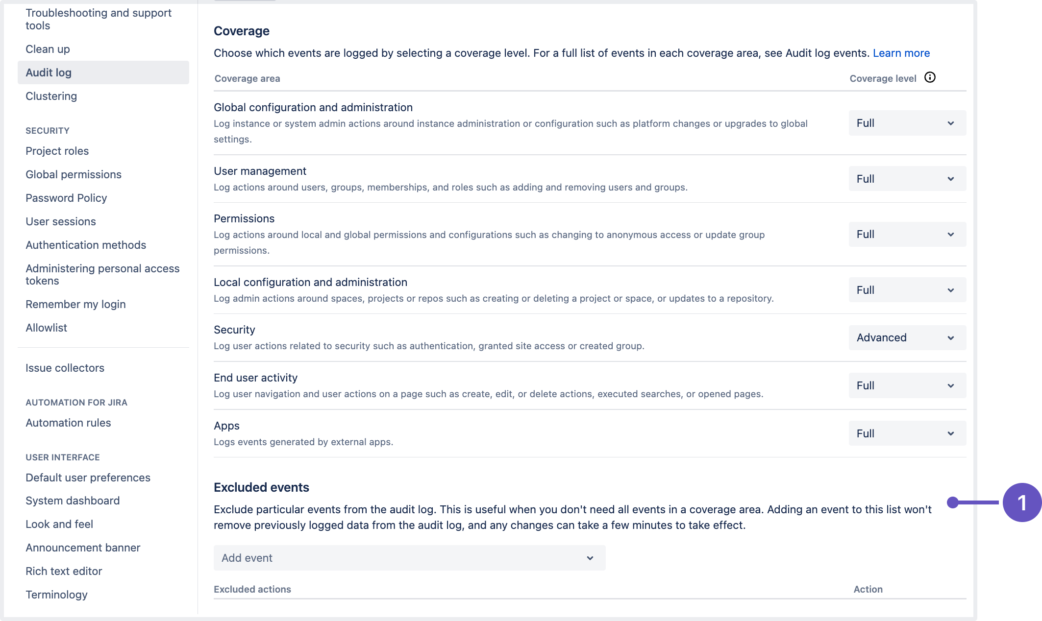

ログに記録するイベントの選択
ログに記録されるイベントは、特定の適用領域に所属するカテゴリにまとめられています。たとえば、ログインに関連するイベントは、"セキュリティ" 適用領域の "ログイン" カテゴリにあります。
監査ログ イベント。
すべての適用領域と、各領域に記録されるイベントについては、「Jira の監査ログ イベント」をご参照ください。
対象範囲を調整するには、次の手順を実行します。
  1. … > [設定] の順に選択します。
  2. [適用レベル] ドロップダウンで、必要なイベントをログに記録するためのレベルを選択するか、[オフ] を選択して特定の領域のイベントの収集を停止します。
適用レベルは、ログに記録されるイベントの数と頻度を反映します。
  • オフ : この適用領域からのイベントのログ記録をオフにします。
  • 基本:選択した適用領域における低頻度のコア イベントと一部の高頻度コア イベントをログに記録します。
  • 高度 : Data Center のみで利用できる適用領域からのコア イベントと、低頻度および中頻度のイベントをログに記録します。
  • 完全 : "基本" と "高度" で利用できるすべてのイベントに加えて、包括的な監査のための追加イベントをログに記録します。
適用領域のレベルを変更すると、記録される一連のイベントも変更されます。特定のイベントを見つけることができない場合、適用領域のレベルが変更されていて、対象のログがその期間に記録されていたかった可能性があります。これが発生しているかどうかを確認するには、すべての監査ログの設定イベントを確認します。
イベントを監査ログから除外する
Jira で追跡するアクティビティは、監査ログに追加または除外することで設定できます。監査イベントをログから除外するには、次の手順に従います。
  1. 画面右上で [管理 ] > [システム] の順に選択します。
  2. [システム サポート] で、[監査ログ] を選択します。
  3. 「監査ログ設定」ページを開きます。
    1. 監査ログ:ここでは、ログに記録されているすべてのイベントを表示できます。
    2. 設定:このタブでは、監査ログのすべての設定を行います。
  4. ページの一番下までスクロールして、イベントの表示や追加をします。
    1. 除外されたイベント: ここで、管理者がイベントの記録をブロックできます。
