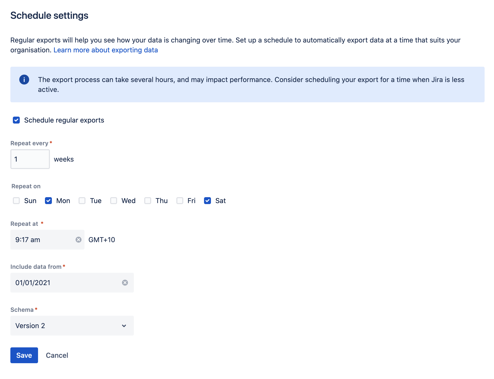

エクスポート スケジュールを設定するには、次の手順に従います。
  1. データ パイプラインの画面で [スケジュールの設定] を選択します。
  2. [定期エクスポートをスケジュール] チェックボックスをオンにします。
  3. データを含める日付を選択します。この日付より前のデータは含まれません。通常、12 か月以下に設定されます。
  4. エクスポートを繰り返す頻度を選択します。
  5. エクスポートを開始する時刻を選択します。勤務時間外にエクスポートが実行されるようにスケジュールすることをお勧めします。
  6. 使用するスキーマ バージョンを選択します (使用可能なスキーマが複数ある場合)。
  7. スケジュールを保存します。
タイムゾーンと反復するエクスポート
エクスポートをスケジュールするときは、サーバーのタイムゾーンを使用します (アプリケーションでサーバーの時刻を上書きした場合はシステムのタイムゾーンを使用します)。タイムゾーンを変更しても、エクスポート スケジュールは更新されません。タイムゾーンを変更する必要がある場合は、スケジュールを編集してエクスポート時刻を再入力する必要があります。
エクスポートは必要な頻度で実行するようにスケジュールできます。複数の曜日にエクスポートすることを選択した場合、最初のエクスポートはスケジュールを保存した後の直近の曜日に行われます。上のスクリーンショットの例では、木曜日にスケジュールを設定した場合は最初のエクスポートは土曜日に、2 回目のエクスポートは月曜日に行われます。週の始まりを待ちません。

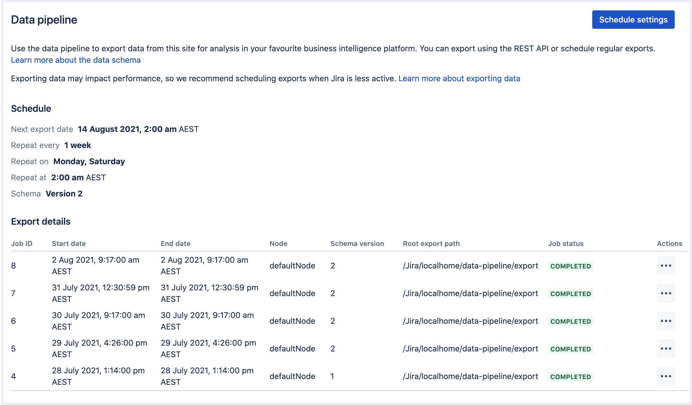

エクスポートのステータスを確認する
[データ パイプライン] 画面で、エクスポートのステータスを確認して、前回のエクスポートが実行された日時を表示できます。
[エクスポートの詳細] テーブルには、最新のエクスポートと現在のステータスが表示されます。
[] > [詳細を表示] の順に選択すると、エクスポートの詳細が JSON 形式で表示されます。詳細には、エクスポート パラメーター、ステータス、すべての返されたエラー (エクスポートが失敗した場合) が含まれます。
失敗したエクスポートまたはキャンセルされたエクスポートの解決については、「データ パイプラインのトラブルシューティング」をご参照ください。
