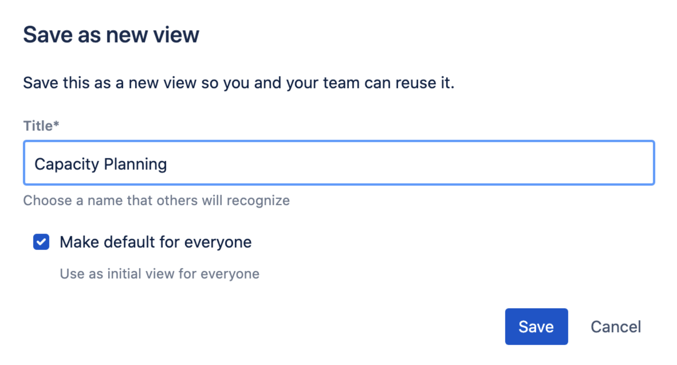

ビューを保存する
ビューの保存には 2 つのオプションがあります。どちらも [ビュー] ドロップダウン メニューの横にある [その他] をクリックしてアクセスできます。
[保存] を選択すると、選択したビューに加えた変更が適用されて以前のバージョンが上書きされます。
[名前を付けて保存] を選択すると、Advanced Roadmaps で設定が新しいビューとして保存されて、名前をつけるように求められます。また、保存する前に [全員の既定にする] チェックボックスをオンにして、ご利用のプランに初めてアクセスするすべてのユーザーに対してこのビューを表示させることもできます。
