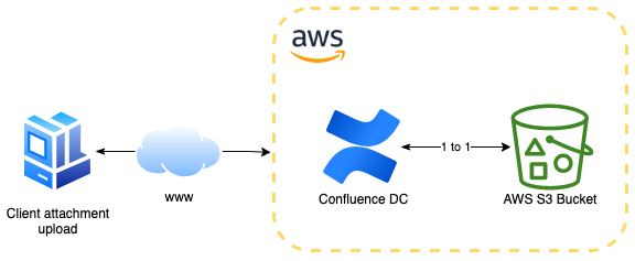

オブジェクト ストレージの仕組みを図に示します。Confluence にアップロードされた添付ファイルは Amazon S3 バケットに保存され、そこから取得されます。

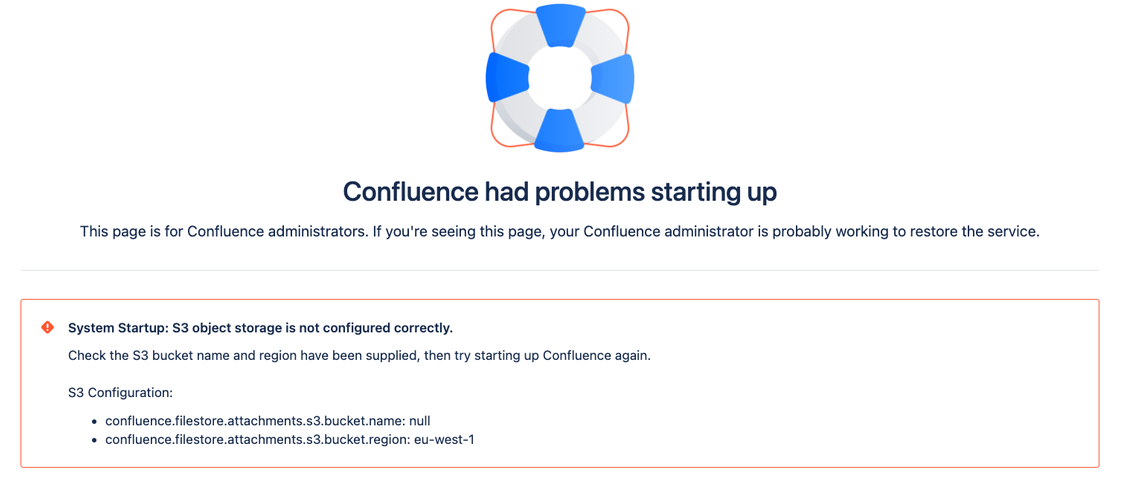

S3 設定がありません
ヘルス チェック警告の例
テキスト バージョン:
(warning)システム起動: S3 オブジェクト ストレージが正しく構成されていません。
S3 バケットの名前とリージョンが指定されていることをご確認のうえ、もう一度 Confluence の起動をお試しください。
S3 構成:
  • confluence.filestore.attachments.s3.bucket.name:null
  • confluence.filestore.attachments.s3.bucket.region:eu-west-1
この状況で、プロパティ confluence.filestore.attachments.s3.bucket.region は設定されていますが、confluence.filestore.attachments.s3.bucket.name は設定されていません。
Amazon S3 が機能するには、バケットの名前とリージョンの両方に有効な値を指定する必要があります。

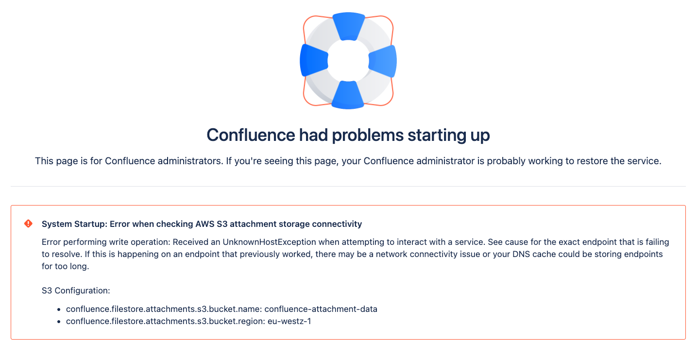

バケットのリージョンが有効ではありません
ヘルス チェック警告の例
テキスト バージョン:
(warning) システム起動: 添付ファイル保存場所の AWS S3 接続確認中にエラーが発生しました。
書き込み操作の実行エラー: サービスを操作しようとしたら、UnknownHostException を受信しました。解決に失敗している正確なエンドポイントの原因をご確認ください。以前は機能していたエンドポイントで発生している場合は、ネットワーク接続に問題があるか、DNS キャッシュにエンドポイントが長期間保存されている可能性があります。
S3 構成:
  • confluence.filestore.attachments.s3.bucket.name:confluence-attachment-data
この状況において、プロパティ confluence.filestore.attachments.s3.bucket.region は無効な値で設定されています。
バケットのリージョンに有効な値を入力して、Confluence を再起動する必要があります。

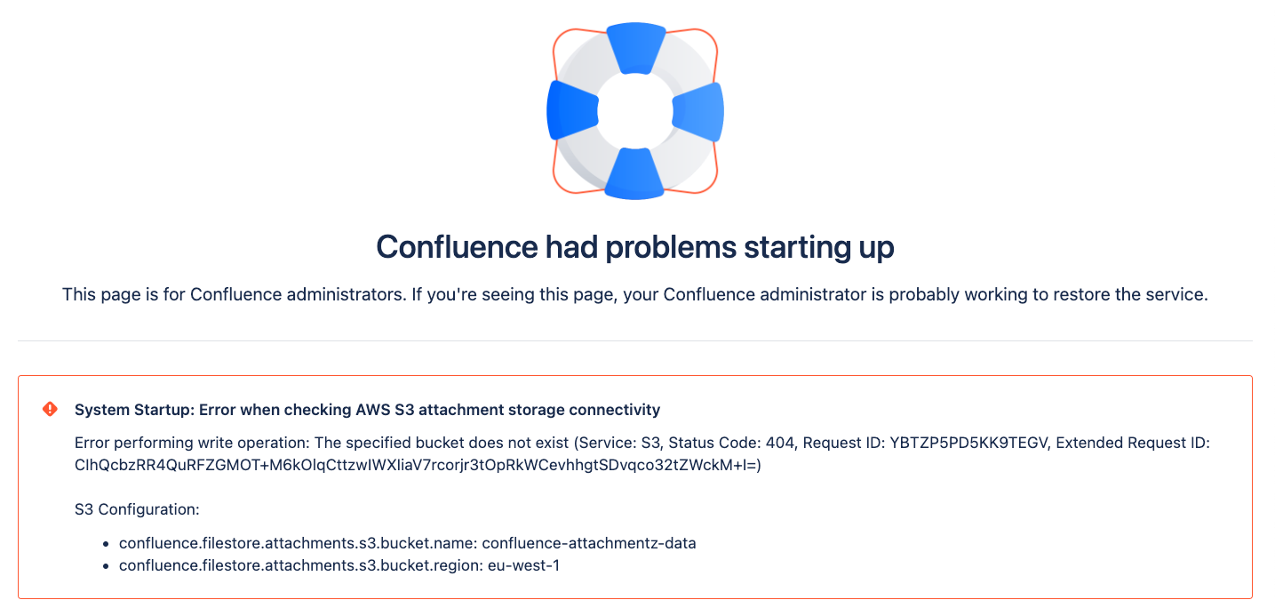

バケット名が無効です
ヘルス チェック警告の例
テキスト バージョン:
書き込み操作の実行エラー: 指定されたバケットが存在しません (サービス: S3、ステータス コード: 404、リクエスト ID: X、拡張リクエスト ID:X)。
S3 構成:
この状況において、プロパティ confluence.filestore.attachments.s3.bucket.name は無効な値で設定されています。
バケットの名前に有効な値を入力して、Confluence を再起動する必要があります。

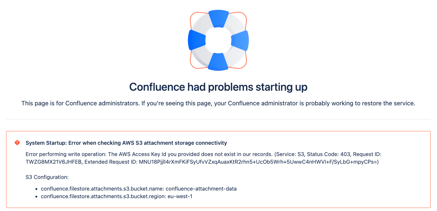

不正な AWS 認証情報で Confluence を起動しています
ヘルス チェック警告の例
テキスト バージョン:
書き込み操作の実行エラー: 提供された AWS キー ID がレコードに存在しません (サービス: S3、ステータス コード: 404、リクエスト ID: X、延長リクエスト ID: X)。
S3 構成:
この状況では、選択された認証メカニズムの一部として、無効な AWS アクセス キーが提供されました。その結果、AWS での認証に失敗しました。
アクセス キーに有効な値を入力して、Confluence を再起動する必要があります。

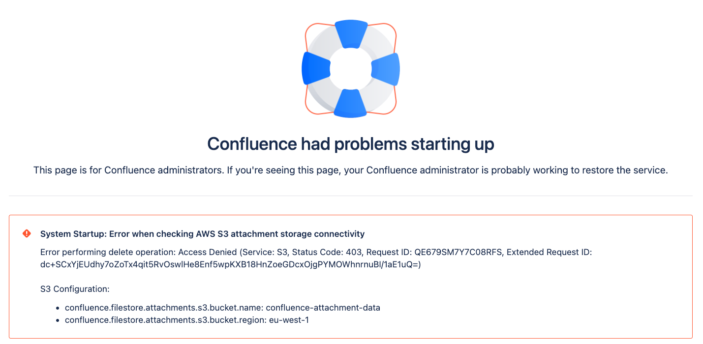

バケットに削除権限が設定されていません (S3:DeleteObject)
ヘルス チェック警告の例
テキスト バージョン:
削除操作の実行エラー: アクセス拒否 (サービス: S3、ステータス コード: 403、リクエスト ID: X、拡張リクエスト ID:X)
S3 構成:
この状況では、DeleteObject 権限が存在していません。
正しいバケット権限が設定されていることを確認し、必要に応じて適用します。その後、Confluence を再起動します。

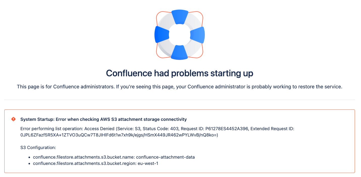

リスト権限のないバケットで Confluence を設定しています (S3:ListBucket)
ヘルス チェック警告の例
テキスト バージョン:
リスト操作の実行エラー: アクセス拒否 (サービス: S3、ステータス コード: 403、リクエスト ID: X、拡張リクエスト ID:X)
S3 構成:
この状況では、ListBucket 権限が存在していません。
