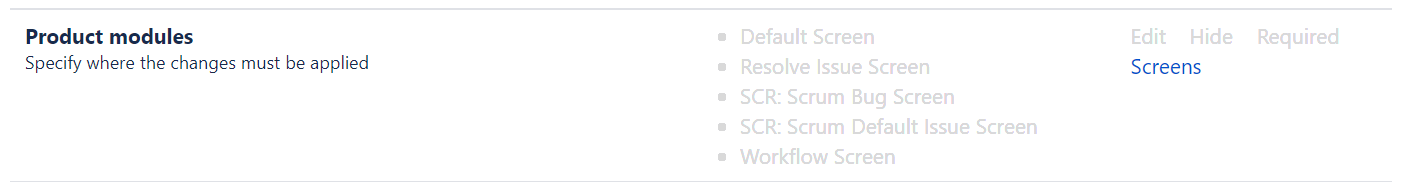

既存の関連付けを編集する
カスタム フィールドと選択した画面の関連付けはいつでも編集できます。この操作を行うには、次の手順に従います。
- 画面右上で [管理] > [課題] の順に選択します。
[フィールド] (左側のパネル) で、[フィールド設定] を選択します。
フィールド設定を選択します。
リスト内からカスタム フィールドを見つけて、[画面] を選択します。
- 関連付けを変更し、[更新] を選択します。

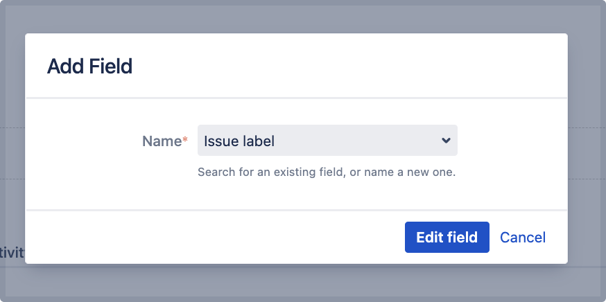

カスタム フィールドを課題に直接追加する
カスタム フィールドが課題画面に関連付けられていなくても、特定のタイプの既存の課題にこのフィールドを追加できます。これを行う前に、目的の課題タイプのフィールドが有効になっていることを確認してください。
課題にフィールドを追加する手順は、次のとおりです。
課題を開きます。
[管理] > [フィールドを追加] の順に選択します。ドロップダウンで、課題ビューに表示するフィールドを選択します。
- フィールドの値を即時に設定するには、[フィールドを編集] を選択します。
- [送信] を選択します。

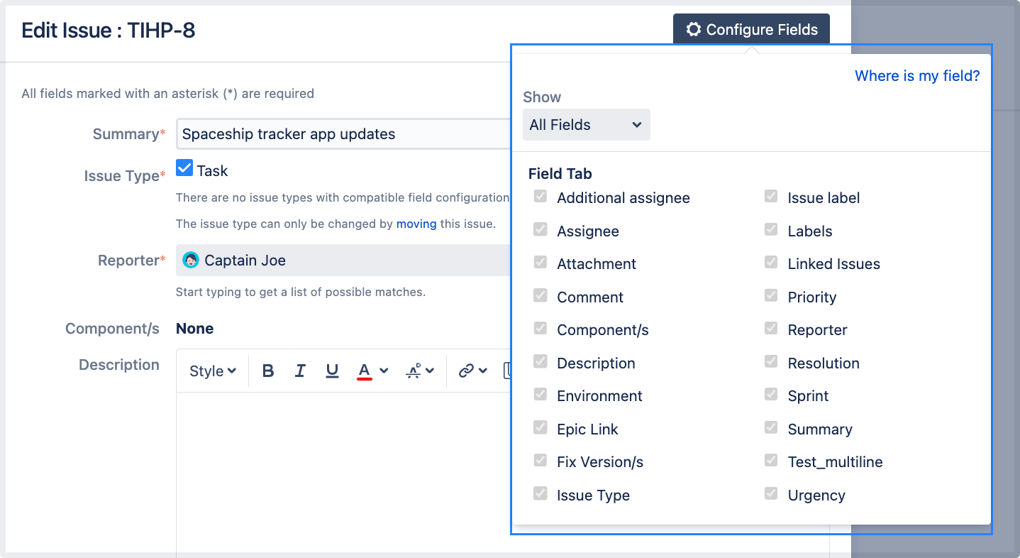

ボードまたはバックログ ビューでフィールドを有効にする
Jira 管理メニューからフィールドを追加できます。詳細については、画面のタブとフィールドを設定するを参照してください。
あるいは、課題から直接行うこともできます。たとえば、前のセクションで追加した [課題ラベル] カスタム フィールドを有効にしてみましょう。
ボードまたはバックログ ビューに移動して、既存の課題を編集します。
右上隅にある [フィールドを設定] > [フィールドがありません] を選択し、フィールド ヘルパーを開きます。
カスタム フィールドの名前を入力します。この場合は、「Issue label」と入力します。
フィールドのステータスや、フィールドが表示されない理由の詳細、およびフィールドの設定を更新する方法が表示されます。
"課題ラベルの設定" ページから、プロジェクトと課題タイプ スコープのフィールド設定を更新します。 詳細は「カスタム フィールド コンテキストの設定」をご確認ください。
- "OP: スクラム バグ画面の画面設定" ページから、フィールド画面の設定を更新します。詳細は「課題ビューの設定」の「追加したフィールドを課題ビューで編集可能にする」セクションをご参照ください。
