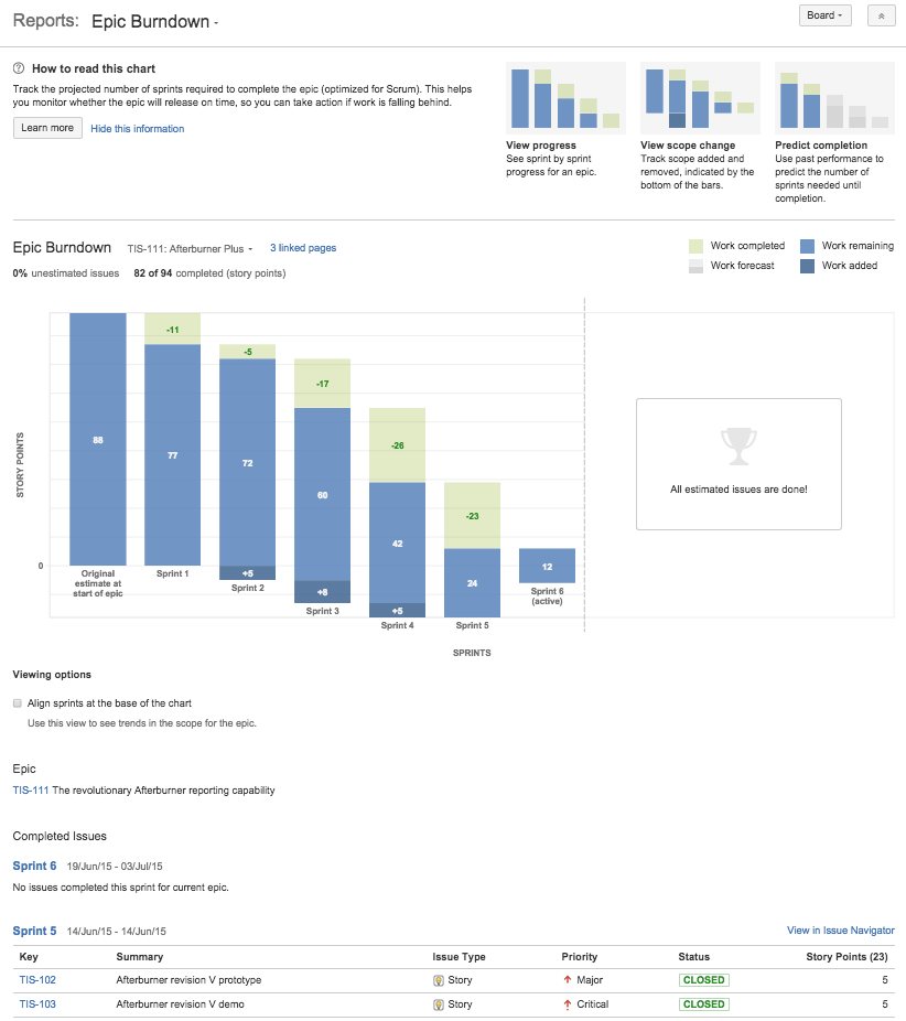

スクリーンショット: エピック バーンダウン レポート (ストーリーポイント)
エピック バーンダウン レポートについて
エピック バーンダウン レポートは、エピックに取り組むチームの進捗状況を表示します。エピックは大きなユーザーストーリー で、いくつかの小さなストーリーに分割できます。このレポートは、ボードに使用されている見積統計をもとにしてデータを表示します。
以下に、エピック バーンダウン レポートを利用する方法の一部を紹介します:
  • チームがエピックに取り組む速さを表示する。
  • スプリントの間に追加または削除された作業が、チームの全体的な進捗にどのような影響を与えたかを表示する。
  • 過去のスプリントとスプリント期間中の変更をもとにして、エピックの作業を完了するのに要するスプリント数を予測する。
以前にエピックレポートを使ってことがあれば、類似性があることに気づくと思います。しかしエピックバーンダウンレポートはスプリントに取り組むスクラムチーム向けに最適化されていて、トラッキングがはるかに簡単に出来るようになっています。

スプリントバー
  • 薄緑色の部分 = スプリントの間に完了した作業
    バーがすべて薄緑色になっている場合、完了した作業のうち初期見積済みの作業がどれだけで、そうでないのがどれだけか見分けられなくなるので、注意してください。この情報を見るためには、バーをクリックして詳細を表示します。
  • 水色の部分 = スプリント開始時に見積もったエピックの総作業量のうち、エピックに残っている作業。
  • 紺色の部分 = スプリントにもともと含まれず、途中で追加された作業(すなわち、スコープ変更)。
  • 薄緑色の部分 + 水色の部分=スプリントの開始時に初期見積したエピックの総作業量。
  • 水色の部分 + 紺色の部分 = スプリントの終了時にエピックに残っている総作業量。
  • 灰色の部分があるバー = 予測スプリント(以下を参照 )。
