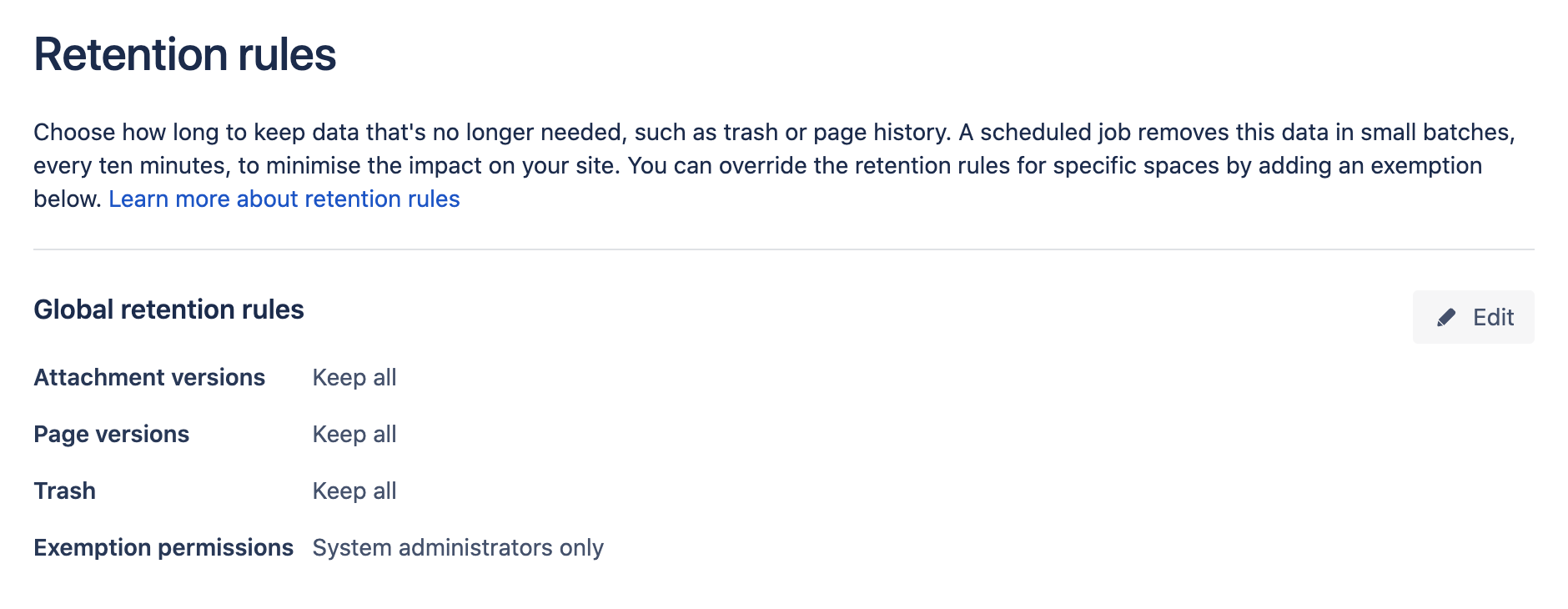

グローバル保持期間ルールを変更する
保持期間ルールの変更前に「管理者向けの考慮事項」をご確認ください。
これを実行するには、システム管理者グローバル権限が必要です。
グローバル保持期間ルールを変更するには、次の手順に従います。
- [管理] メニュー から [一般設定] > [保持期間ルール] の順に移動します。
- [グローバル保持期間ルール] で [編集] を選択します。
- [ページ バージョン] で [すべて保持]、[番号で保持]、[期間ごとに保持] のいずれかを選択して、必要に応じて値を入力します。
- [添付ファイルのバージョン] で [すべて保持]、[番号で保持]、[期間ごとに保持] のいずれかを選択して、必要に応じて値を入力します。
- [ごみ箱] で [すべて保持] または [削除日まで保持] を選択して、必要に応じて値を入力します。
- スペース管理者が自分のスペースの保持期間ルールを設定できるようにするかどうかを選択します。
- 変更を [保存] します。
これらのルールは、適用除外が追加されているスペースを除く、サイト内のすべてのスペースに適用されます。これには、個人用スペースとアーカイブされたスペースが含まれます。
スクリーンショット: グローバル保持期間ルール

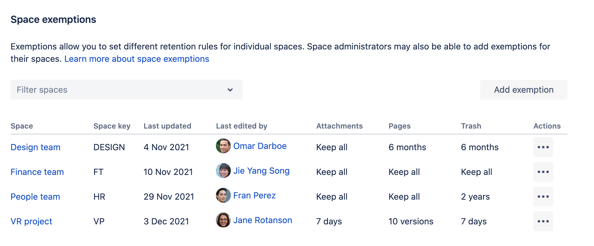

スペースの適用除外を追加する
グローバル保持ルールを適用しない場合は、適用除外を追加してそのスペースに異なるルールを定義できます。たとえば、2 年より古いページ バージョンをすべて削除するようにグローバル保持期間ルールを設定して、一方で財務と人事の各スペースではすべての履歴バージョンが保持されるように適用除外を追加できます。または、すべて保持するようにグローバル保持期間ルールを定義して、適用除外によって特定のスペースをクリーン アップできます。
スペースに適用除外を追加するには、次の手順に従います。
- [適用除外を追加] をクリックします。
- スペースを選択します。
- このスペースの保持期間ルールをスペース管理者が管理できるようにするかどうかを選択します。
- 変更を [保存] します。
グローバル保持期間ルールは、このスペースには適用されなくなります。
スペースの適用除外を削除する
適用除外を削除するには、次の手順に従います。
- スペースの適用除外リストで、スペースを探して [...] > [削除] の順に選択します。
これで、このスペースにグローバル保持期間ルールが適用されます。
スクリーンショット: 特定のスペースに対する適用除外がリストされたグローバル保持期間ルール画面
