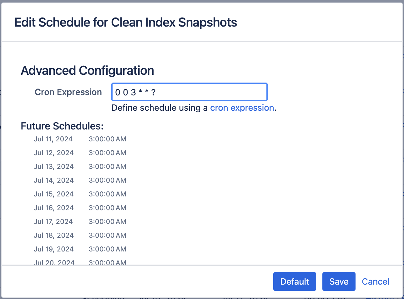

  1. 変更するジョブの隣にある編集を選択します。

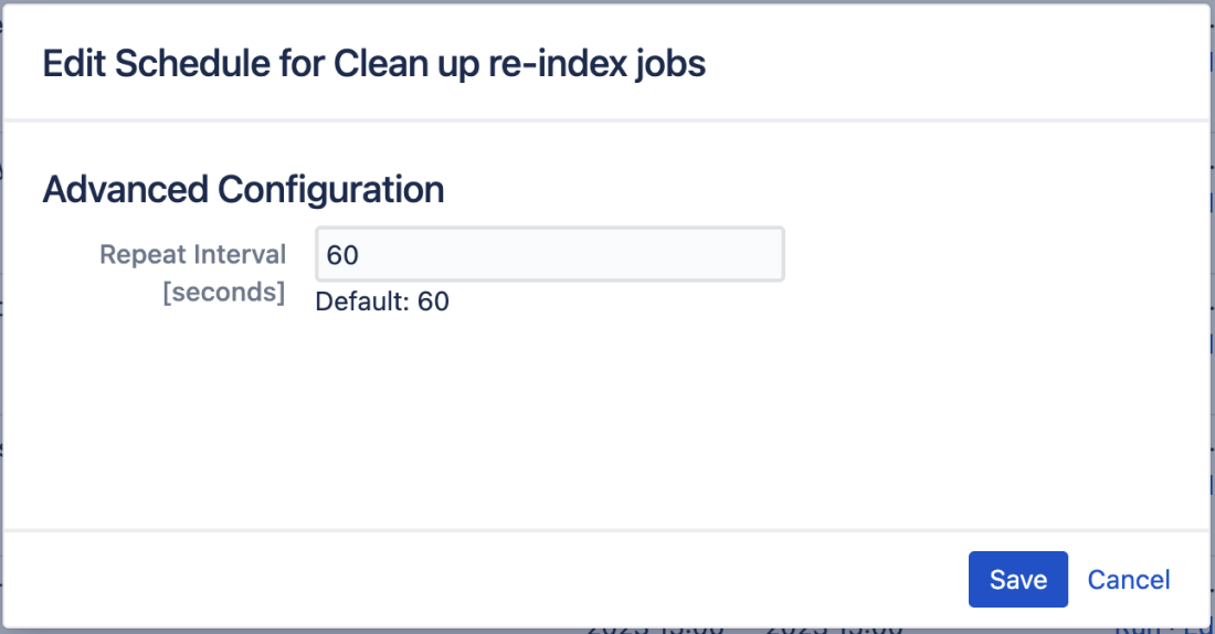

  2. cron 式でジョブを実行する新しい日時を入力します。cron 式に関する詳細は下記をご覧ください。また、秒単位の一定間隔でのみ実行するようにスケジュールできるジョブもあります。これらは単純ジョブと呼ばれます。
  3. ジョブのスケジュールの変更を保存、またはデフォルト設定に戻すことができます。
すべてのジョブのスケジュールが設定可能であるわけではありません。
スクリーンショット: cron 式を使用してスケジュールされたジョブの設定
スクリーンショット: 秒を使用した単純ジョブ スケジュールの設定
単純ジョブを有効化または編集しても、有効化した後すぐにジョブは実行されません。代わりに、interval seconds が設定した間隔の場合は、interval seconds で実行されます。
たとえば、単純ジョブ「再インデックスのクリーンアップ ジョブ」を有効化して 60 秒ごとに実行する場合、ジョブが最初に実行されるのはスケジュールを保存してから 60 秒後で、その後は 60 秒が経過するごとに実行されます。
